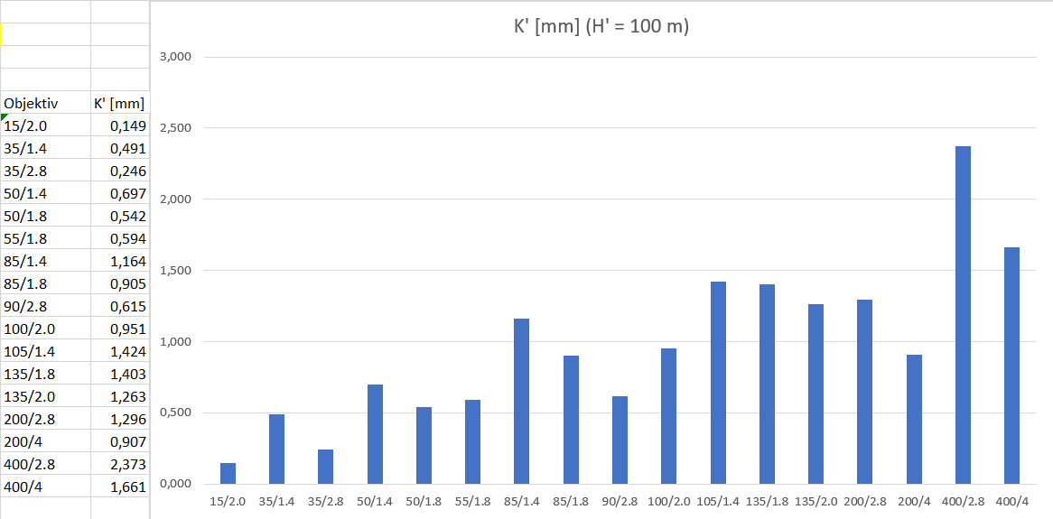

Meines Erachtens ergibt sich das Potential eines Objektives, ein Motiv freizustellen, daraus wie groß die Unschärfekreise sind.
In der folgenden Grafik sind die geometrischen Strahlen aus dem Unendlichen, aus der Fokusebene und von einem Hintergrundes dazwischen zu sehen:
Die Fokuspunkte liegen entsprechend nahe an der Linsenebene. P ist die (Eingangs-)pupille, K' der Durchmesser eines Unschärfekreises aus dem Hintergrund.
Weiterhin:
f = Brennweite
B = Bildweite
G = Gegenstandsweite
H = Hintergrundweite von der Linse
H' = Hintergrundabstand vom Motiv
Aus den geometrischen Größen erhält man für die Berechnung der Unschärfekreise folgende Formel, wenn man wie ich den Zusammanhang aus H', des Abbildungsmaßstabs M und der Brennweite sucht:
oder anders:
Hintergund für den Abbildungsmaßstab M statt der Gegenstandsweite G: Ich möchte bspw. eine Person formatfüllend fotografieren (M etwa 1:50), zunächst egal mit welcher Brennweite. H' soll vom Standort abhängen und ist somit gegeben, G müsste also entsprechen angepasst werden (Turnschuh-Zoom).
Aus den Gleichungen sieht man: Für sehr große Hintergrundabstände bleibt:
K' = P * M
Daher der Unschärfekreis entspricht der Pupille des Objektives, wenn man sie in Relation zum Motiv sieht (und daher nur den Abbildungsmaßstab berücksichtigt). Die Unschärfekreise sind also quasi neben dem Motiv so groß wie die Blende des Objektives. Damit sind lichtstarke Teleobjektive klar im Vorteil. Ein 400mm/2,8 löst stärker vom Hintergrund als ein 105/1,4.
Bei kürzeren Hintergrundentfernungen ändert sich das Bild. Das sieht man in den folgenden drei Grafiken für H' = 100 km, 100 m, 10 m und 2 m.
Oder aber am Verlauf über H':
Für mich geht das in die Überlegung ein, welches Portrait-Objektiv diesbezüglich am sinnvollsten ist.

Zitat von screwdriver Beitrag anzeigen
Dass natürlich noch viele andere Faktoren eine Rolle spielen ist klar. Neben den von dir genannten ist es auch das Gewicht und der Preis. Für mich war es eben mal interessant wie der Vergleich der Brennweiten bei unterschiedlichen Hintergrundsweiten aussieht.
Ganz konkret: Macht für meinen knapp 2jährigen Knirps ein 85er mehr Sinn als ein 135er bspw., oder sind 100/2 auch ok. Ich habe dabei festgestellt: Innenaufnahmen sind dabei ein Thema (Hintergrund nah, Gegenstandsweite auch relativ klein) - wobei ich immerhin schon das FE 55/1.8 hätte -, aber auch außen wird das Bokeh meist von Bäumen etc. eingeschränkt. Man kommt selten über bspw. 100m hinaus.
*thomasD* ist offline   Mit Zitat antworten

p.s.: Die Grafen für 10m und 100m waren ursprünglich identisch, ich habe die Grafik für 10m ausgetauscht.

Beiträge: 4.818
Die Grafik für 10 m kann ich irgendwie nicht glauben. Entweder da ist ein Fehler drin, oder es liegt daran dass ich mit einer idealen Linse rechne. Innenfokussierende Objektive ändern aber ihre Brennweite im Nahbereich. Ob das so viel ausmacht?
Bei Gelegenheit mache ich mal Testaufnahmen - to be continued...
Die Grafen haben mich gar nicht wirklich interessiert.
Da ist bestenfalls die Grafik für 10m und 100m einigermassen relevant.
Viel anschaulicher und praxisrelevanter wäre eine Grafik, die für eine bestimmte Optik (bei Offenblende und ggf um 1/2 oder 1 EV abgeblendet) den Unschärfeverlauf von ca. 2 bis 50m zeigt.
Aber schon alleine mit der eingehenderen Beschäftigung mit einem Schärfentieferechner und der experimentellen Nachvollziehung bekommt man ein "Gespür" für die Sache.
An den tatsächlichen Gegebenheiten der Fotosituation lässt sich ausserhalb eines Studios nur begrenzt manipulieren. Da sit es viel essenzieller die "richtge" Position und/ oder die "Lücke im Hintergrund" zu finden.
