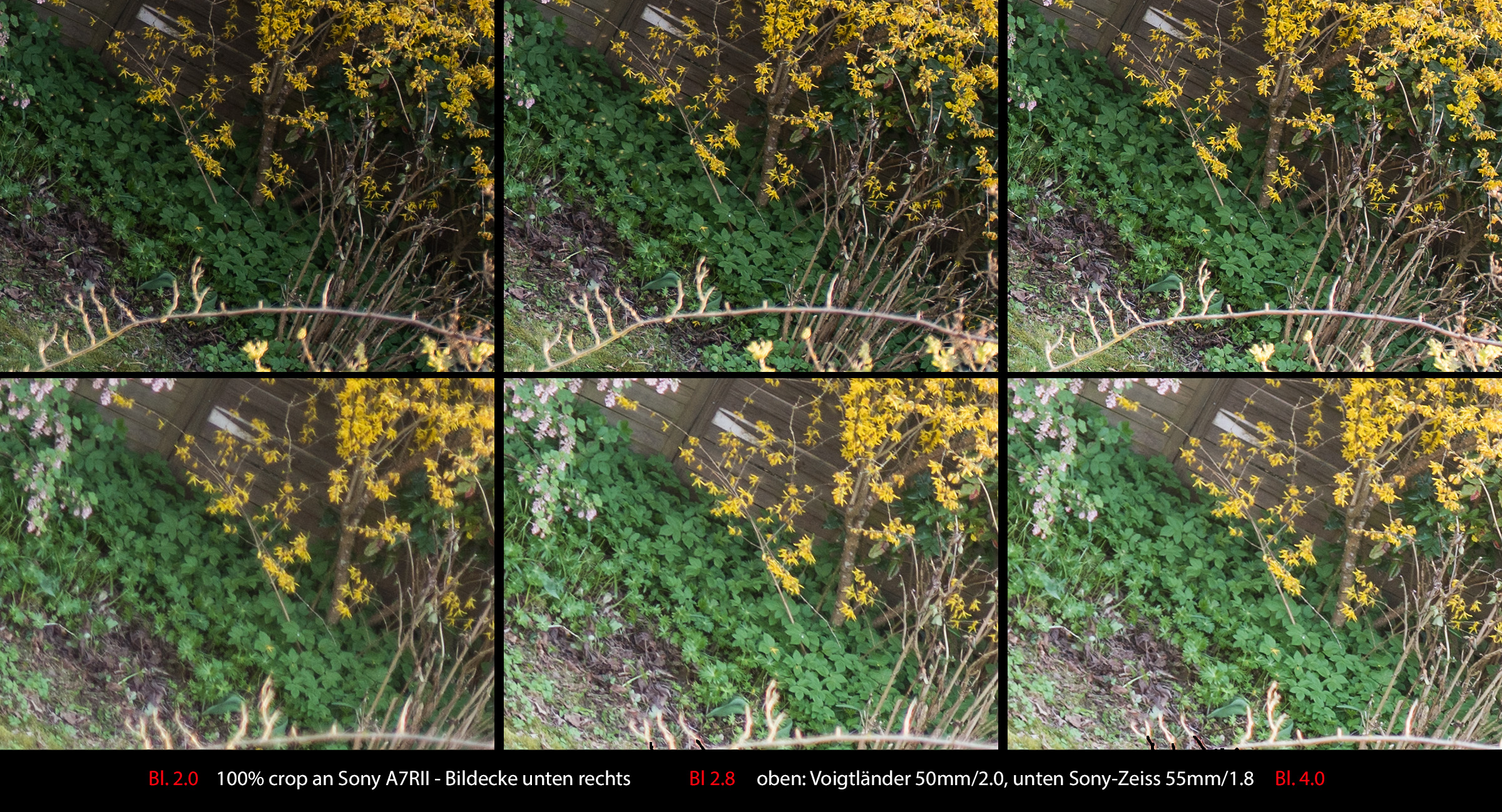

Ein direkter Vergleich zum pixelpeepen zwischen dem Voigtländer und dem Sony-Zeiss 55mm.
Das sind die Ausschnitte: Einmal etwas ausserhalb der Bildmitte und einmal die Ecke. Entfernung ist ca. 25-30m.
In der Bildmitte und etwas darum herum ist auch kein wirklicher Unterschied zu erkennen.
In den Ecken zeigt das Sony-Zeiss bei großen Blenden eine leichte sphärische Aberration. Das Voigtländer ist da komplett sauber und das ab der Offenblende, eine unglaubliche Leistung.
Ich bin nur bis Bl. 4 gegangen. Ab 5.6 gibt es praktisch keinen Unterschied mehr und noch weiter bremst die Beugung schon wieder.
