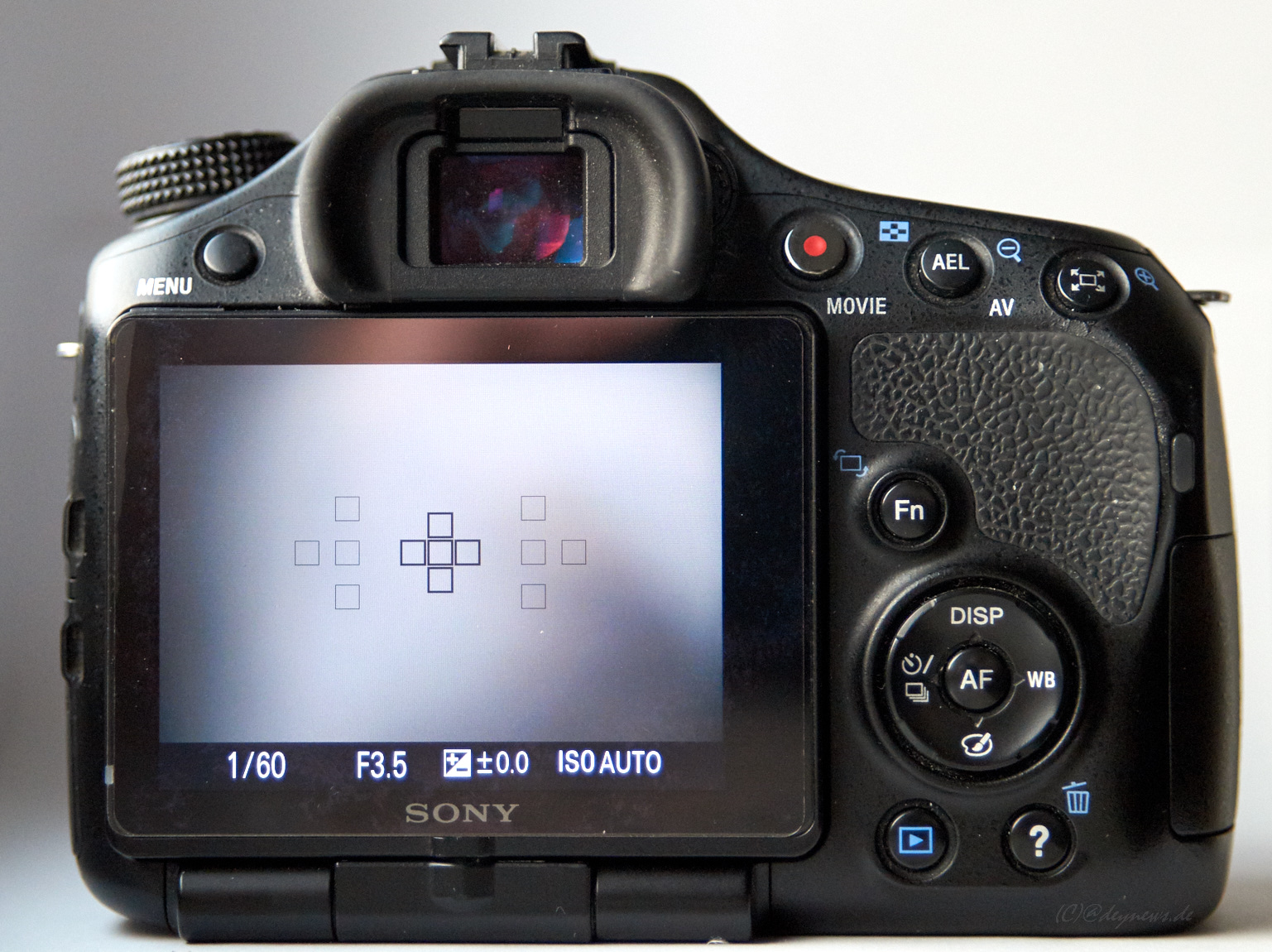

Ich hatte das Problem weniger krass auf der A65.
Für den Verkauf habe ich vorab geprüft, ob man das mit Folie verbessern kann. ![]() → Bild in der Galerie Ein grosses Teil des Problems kommt von der Entspiegelungsschicht und diese wird durch Folie überdeckt und funktionslos. Damit werden die Beschädigungen weniger hervorgehoben und verschwinden fast. ![]() → Bild in der Galerie Die Teile kosten kaum etwas und sind das Risiko wert. An meiner A99 nutze ich das nicht als Schutz (für das intakte Display), weil ich eingesehen habe, dass ich die Kamera zur Nutzung gekauft habe und nicht für den Wiederverkauf.

1. Entspiegelung ist noch in Ordnung
Dann könnte man die Entspiegelung für einen Wiederverkauf schützen. Nachteil: a) ich kann selber den Vorteil gar nicht nutzen, sondern nur als Werterhalt sehen b) im schlimmsten Falle zerstöre ich mir meine intakte Entspiegelung beim Abziehen der Folie 2. Entspiegelung ist schon defekt Durch die Folie wird das Reflexionsverhalten einheitlicher und die Nutzbarkeit des Monitors wird ab einer gewissen Schadensgröße wieder verbessert.
