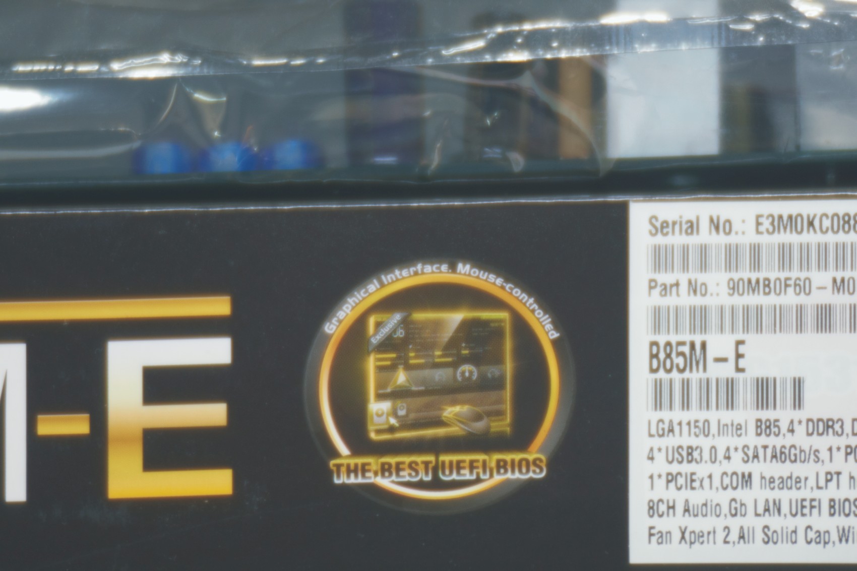

Also beides im Zimmer (nach der Arbeit is ja schon dunkel) auf ein Stativ und sogut möglich mit Fokuslupe scharf gestellt, ISO200 (F13 bei der Kobo) auf einen Mainboardverpackung aufm Regal in der Nähe einer Lampe. Dann 10 Sekunden Verzögerung rein und ausgelöst.
Klar der Kontrast lässt zu wünschen übrig so dass eine Nachbearbeitung nicht ausbleibt, aber was soll ich sagen... ich finde den Vergleich vom Stativ heute gewinnt das Walimex 800/8 um längen.
Hier ein 100% Crop der verglichenen Bilder (Kontrast u. Sättigung angehoben)
das grössere ist natürlich das vom 800er (da ich von der gleichen Position aus fotografiert habe.
Und hier zur Übersicht mal das unbearbeitete Bild des 800er Spiegeletele.

Nun ja, mit einem 800mm würde ich keine Kartons fotografieren.
