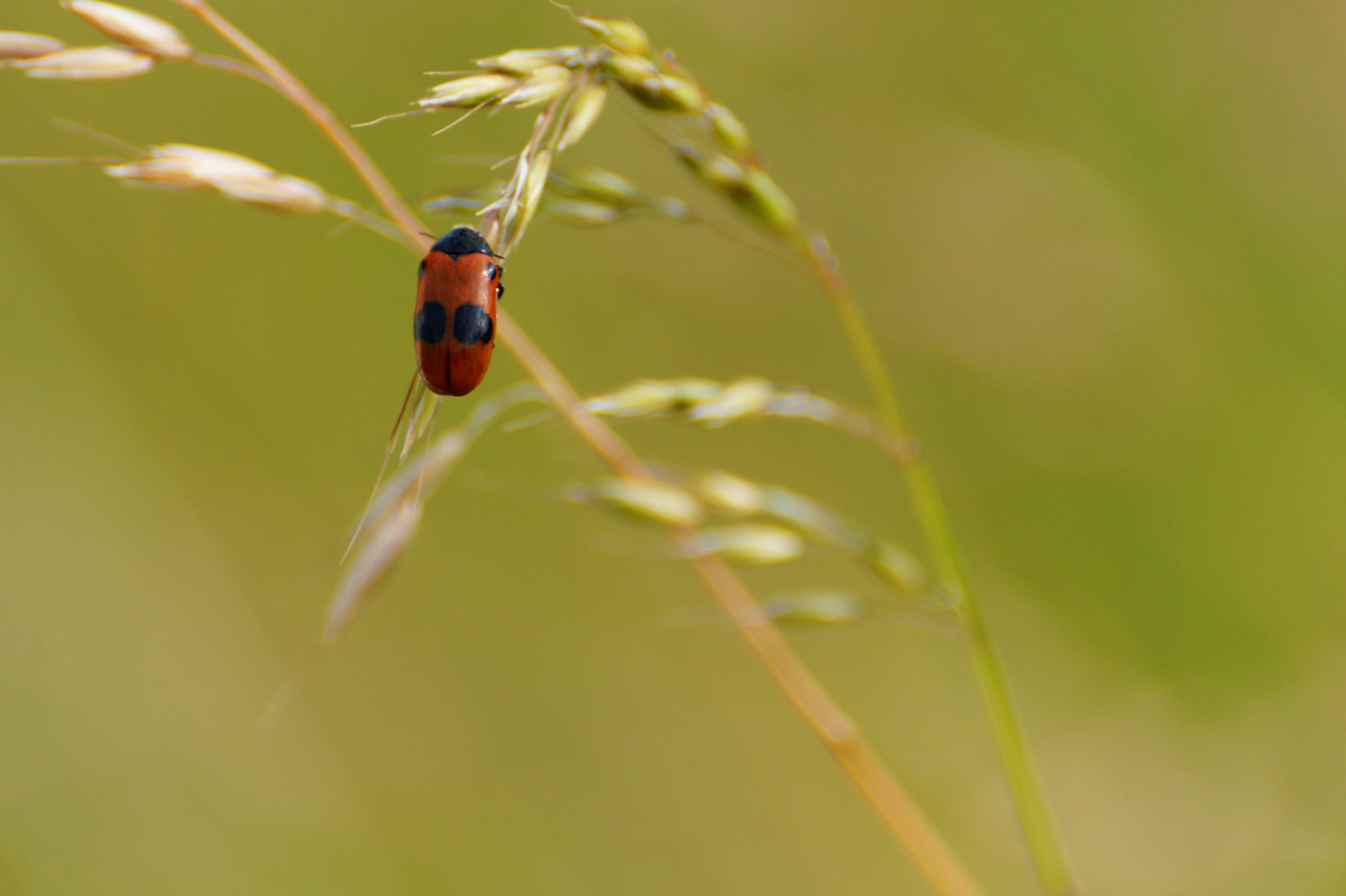

so wirklich viele Bilder hab ich noch nicht geschossen.
Nun möchte ich aber doch mal drei hier zur Diskusion stellen,
Kritik ist erwünscht - bitte vielleicht auch mit dem einem oder anderen Tip.
Wie gesagt die Bilder finde ich jetzt nicht übermäßig toll, würde mal sagen bei den unteren 30% die ich hier so von euch sehe. Rubrick Spaziergang und draufhalten.
Ich hab versucht die Schärfe incl. Blende und Zeit dem Objekt anzupassen. Desweiteren versuche ich das Objekt in etwa in den goldenen Schnitt zu bekommen.
Alle Bilder sind aus der Hand geschossen, bei den beiden letzten war relativ viel Wind und die Schärfe durch die geringe Schärfentiefe eine Herausvorderung. (Ob ich es geschaft hab....)
Schon mal danke fürs reinschauen!
Die Bilder sind mehr oder minder out of CAM, mit DXO auf Standarteinstellung entwickelt und auf Forumsformat gebracht.
So dann, feuer frei
gonso

danke und für den unscharfen Käfer schon mal sorry - war doch schon zu spät...
eigentlich wollte ich diesen hier posten.
Ja is irgendwie schwieriger als gedacht ein gefälliges Motiv zu finden das dann auch noch still hält um die Situation zu erfassen und die Einstellungen passend zu machen.
Ein altes Haus is da einfacher Abzulichten ;-)
Danke euch
Gonso

Der Käfer ist und bleibt unscharf.

Und bei Makros ist Wind natürlich der Todfeind. Aber auch das exakte Treffen der Schärfeebene stellt bei Freihandaufnahmen eine Herausforderung dar. Da heißt es einfach, üben und mit viel Ausschuss leben.

Da gehört dann auch dazu den Käfer auszulassen.
Jetzt nüchtern betrachtet war es blöd 1cm Tiefenschärfe, ....
Aber wenn man mit der neuen Linse vor dem Objket steht will man halt Bilder machen...
Da ist noch zu viel Knipser in mir bzw. zu wenig Erfahrung.
