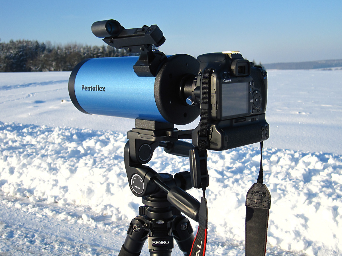

Btw: Das mit der Bildqualität kenn ich von meinem Pentaflex MTO 1300, da schaut der Hintergrund manchmal auch sehr unruhig aus...

1300mm Brennweite x 1.6 = effektiv 2080mm. Da geht dann auch der Mond formatfüllend auf das Bild. Das Luftflimmern ist dann allerdings echt ein Problem. Bei 500mm sollte das nicht ganz so krass sein, allerdings auch bemerkbar...
