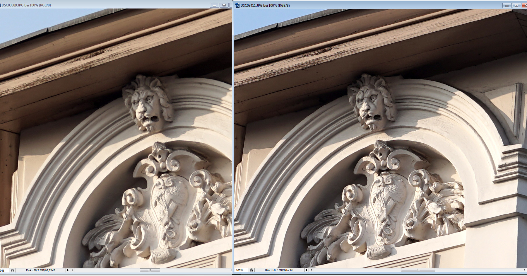

Hallo A7 Freunde,
So – noch einmal … nun endlich die gesamte Übersicht .
---- jeweils Mitte des Fotos bei 100% ----
(JPGS, Neutral, Schärfe +1, in PS nicht nachgeschärft!
FE SEL24240 gegen das FE SEL2470
links immer das SEL24240 !!!
03_SEL24240versSEL2470_24mm
03_SEL24240versSEL2470_35mm
03_SEL24240versSEL2470_50mm
03_SEL24240versSEL2470_70mm
Die Ränder sind bei 24 und 35mm nicht so berauschend (wie erwartet)
bei 50 und 70mm sieht es gegenüber dem SEL2470 schon besser aus.
Die Mitte ist dem Zeiss 24-70 ebenbürtig und auch der erweiterte Zentrumsbereich
ist dem Zeiss ziemlich ähnlich!
Nur die unmittelbaren Ränder sind schlechter!

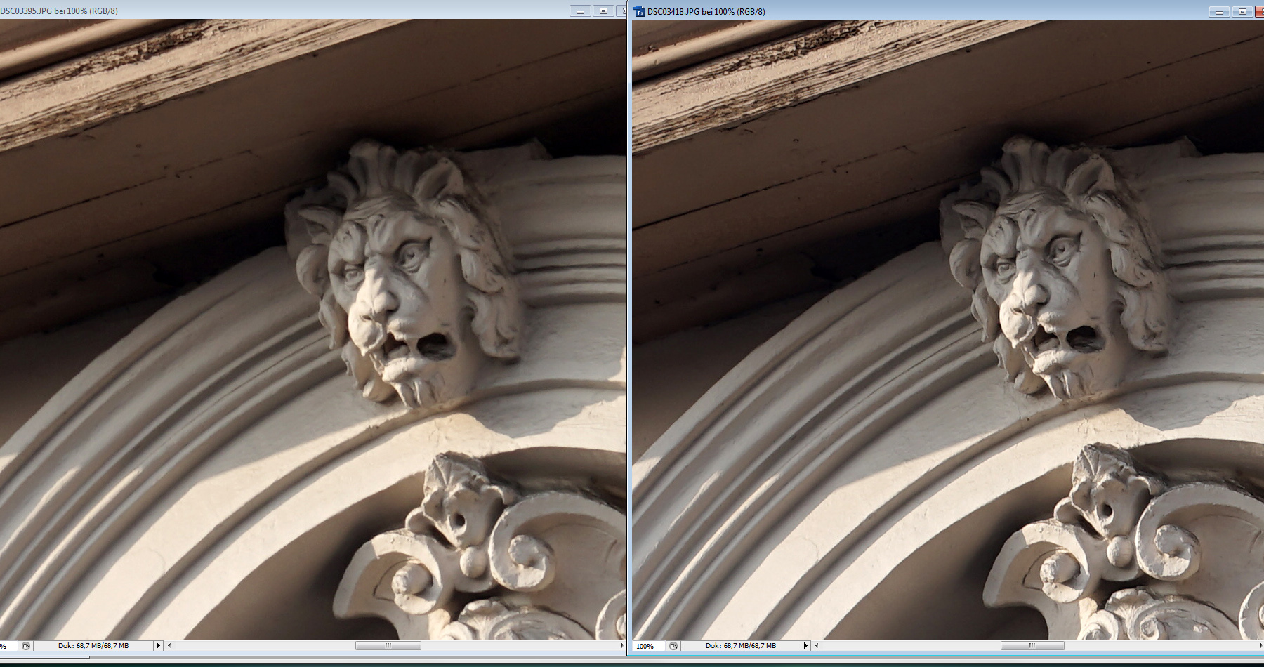

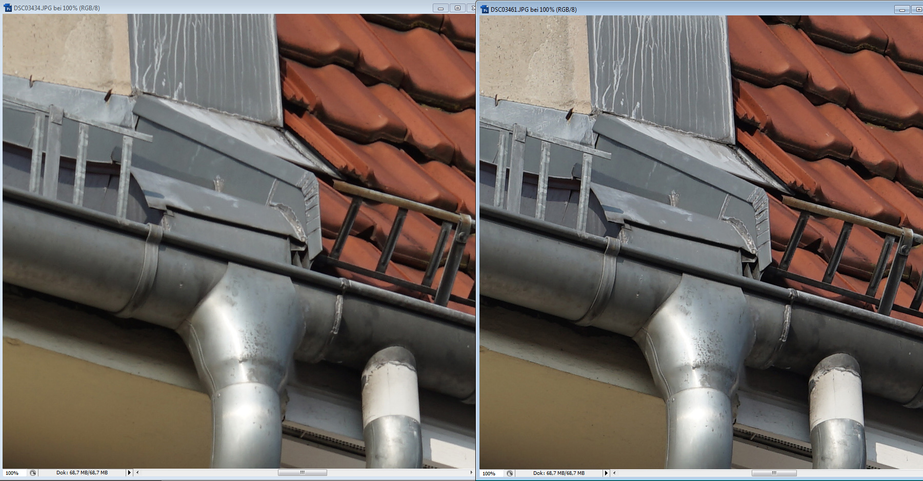

FE SEL24240 gegen das FE SEL70200
01_SEL24240versSEL70200_70mm
01_SEL24240versSEL70200_100mm
01_SEL24240versSEL70200_135mm
01_SEL24240versSEL70200_200mm
02_SEL24240versSEL70200_70mm
02_SEL24240versSEL70200_100mm
02_SEL24240versSEL70200_135mm
02_SEL24240versSEL70200_200mm
(JPGS, Neutral, Schärfe +1, in PS nicht nachgeschärft!)
Das FE SEL24240 schlägt sich für ein 10fach Zomm ziemlich gut.
Es ist etwas ab 100mm "weicher" als das SEL70200 - was nicht verwundert.
Es erinnert mich an das Panasonic Lumix G Vario HD 14-140mm 4.0-5.8 OIS
(Version I) das wurde zum Tele hin auch immer weicher..
Mir schien es als ob der Stabi des SEL70200 besser reagiert.
Bei 5 Fotos waren alle 5 scharf - während beim SEL24240
einige unscharfe Fotos dabei waren.

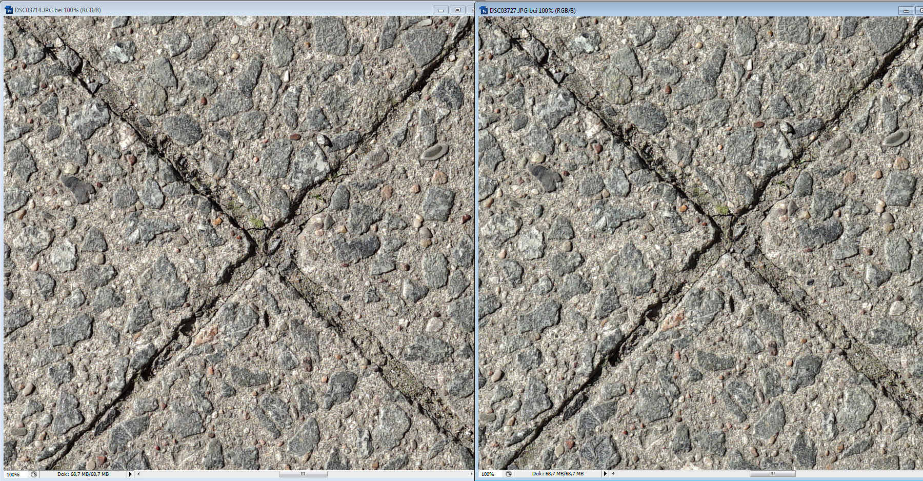

so jetzt die "Nahaufnahmen" Outdoor - mit ähnlichem Ergebnis
03_SEL24240versSEL70200_70mm
03_SEL24240versSEL70200_100mm
03_SEL24240versSEL70200_135mm
03_SEL24240versSEL70200_200mm
+ Autokontrast damit man den Unterschied besser sieht)
je mehr man in den Telebereich kommt um so größer wird der Unterschied!
...aber nur in der 100% Ansicht für Pixelpeeper - bei zb. 50% sehen alle
Aufnahmen knackig scharf aus!
