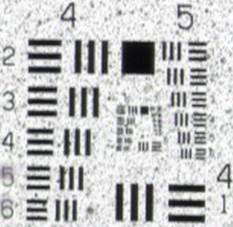

eine gute Nachricht für alle, die ihre Dias abfotografieren wollen:
Mit der A7r erreicht man die Auflösung des NIKON Coolscan V.
Die gezeigten Beispiele sind 300% Crops
Die USAF-1951 Vorlage wurde
1. mit dem Coolscan V gescannt
2. mit der A7 und Rodenstock Apo-Rodagon-D 1x 4/75mm bei Blende 5,6 an einem Balgengerät im Maßstab 1:1 abfotografiert
3. mit der A7r und Rodenstock Apo-Rodagon-D 1x 4/75mm bei Blende 5,6 an einem Balgengerät im Maßstab 1:1 abfotografiert
Gruß,
Stuessi

einige Bilder zeigen den Aufbau, hier noch mit der Dynax 7D. Die Beleuchtung erfolgt mit Blitzlicht durch den aufgeschnittenen Boden eines Leuchtpults hindurch.
Es handelt sich um einen Novoflex Balgen für MC /MD Objektive. Zwischen Balgen und Kamera befindet sich ein AF-MIN oder ein NEX-MIN Adapter. Das Objektiv mit Leica Gewinde M39 ist über einen MINLEI-P Adapter mit dem Balgen verbunden.
Filmbühnen aus Vergrößerungsapparaten halten die Filme.
Gruß,
Stuessi
