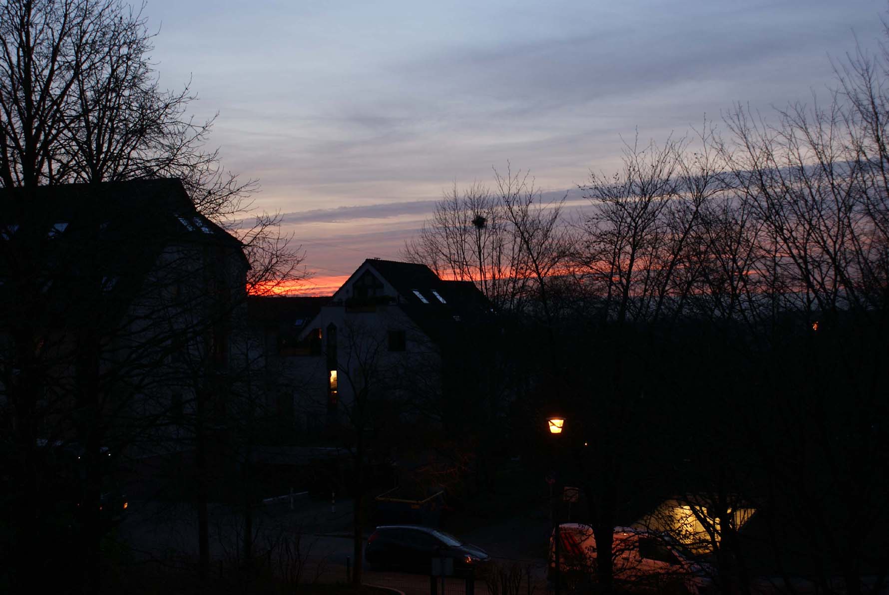

Hallo zusammen,
ich habe mir nun ein A58-Body zugelegt und möchte meine Alpha 100 in Rente schicken. Nun habe ich mit dem Kitobjektiv der 100er (DT 18-70) die ersten Bilder mit der A58 gemacht. (Jeweils Im Automatikmodus und mal in P)
Ich bin total enttäuscht!
Da wo die 100er im Sonnenuntergang noch richtig schönen Himmel zeichnet, wirkt die 58er brutal überzeichnet. Viel zuviel Kontrast.
Also, spontan ist die 100er um Welten besser. Oder was ist los?
Danke und Gruß
Kalle
PS: Wie kann ich hier Bilder anhängen?

Die A58 hat eine andere Sensortechnologie (CMOS statt CCD), das ist sicherlich ein Grund, dass die Farbabstimmung etwas anders ist.
Aber wesentlich entscheidender: In der Jpg-Verarbeitung hat sich in den Jahren viel getan. Die A100 ist da noch dezenter, bei der A58 hast du in den Standardeinstellungen wesentlich mehr Kontrast und auch die Dynamikerweiterung und Entrauschung ist standardmäßig viel "aggressiver".
Mein Tipp:
Kreativmodus: Standard oder neutral ohne Veränderungen
DRO und HDR: Erstmal aus machen
Rauschunterdrückung mal auf aus stellen
Dann müsste das Bild schon vom Stil her der A100-Version ähneln. Unterschiede bei der Farbgebung und den Kontrasten wird es aber immer noch geben.

Denke auch das es am DRO liegen dürfte.

Ich selbst habe auch eine A58.
Stimme meinem Vorgänger zu - da ist wohl HDR oder DRO aktiviert.
Zu Deiner Beruhigung - möglichst alle Gimmicks ausschalten und dann sind die Bilder wie Du es gerne hättest.

Ich habe jetzt D-R = OFF gewählt.
Nun sehen, zumindest zu später Stunde die Innenaufnahmen, schon ganz manierlich aus.
Meine Alpha 100 ist "wärmer", vielleicht gewöhne ich mich daran.
