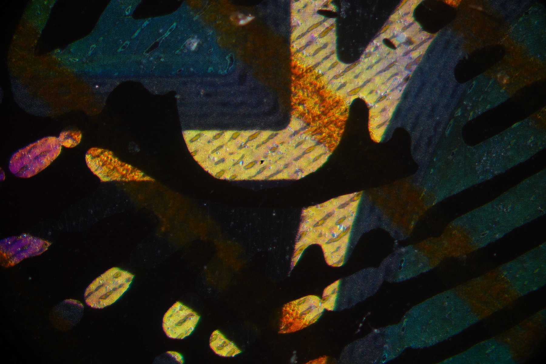

3. Mit einem Olympus ULWD MSPlan 50/0,55 Mikroskopobjektiv
ABM ca. 110:1 (mit 10x Okularen am Stereomikroskop 1100-fache Vergrößerung)
→ Bild in der Galerie
Hier sieht man deutlich den Grund für die Farben im Auflicht, nämlich unterschiedliche optische Gitter.
Unten erkenne ich ein Liniengitter mit 1150 Linienpaaren pro mm.
Darüber befindet sich ein sog. Kreuzgitter mit ca. 977 bzw. 1027 Linienpaaren pro mm.
Die Gitter zerlegen das Licht in Spektralfarben.

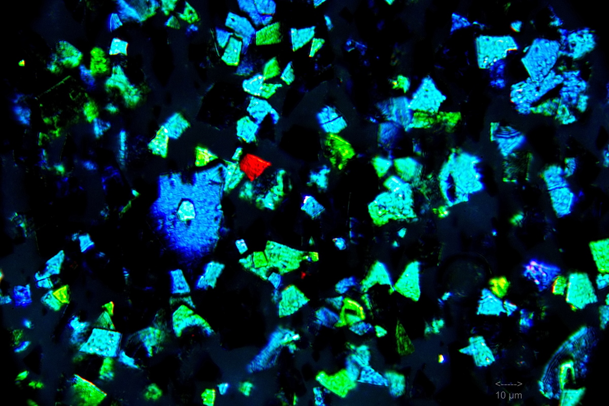

Bei gezielter Beleuchtung von unten erkannt man viele kleine Lichter bei stärkerer Vergrößerung:
Mit dem MS PLAN 50/0,55 sieht man die einzelnen reflektierenden Plättchen:
(Maßstab rechts unten!)
Bei Dunkelfeldbeleuchtung im Auflicht unter dem Ergolux reflektieren noch mehr Plättchen, da die seitliche Beleuchtung nicht nur aus einer Richtung kommt. Das Bild ist ein Stack aus mehreren Bildern.
Die einzelnen Plättchen sind wohl magnetisierbar, richten sich unter dem Einfluss eines Magnetfelds aus behalten ihre Orientierung nach Erstarren der Druckfarbe?!

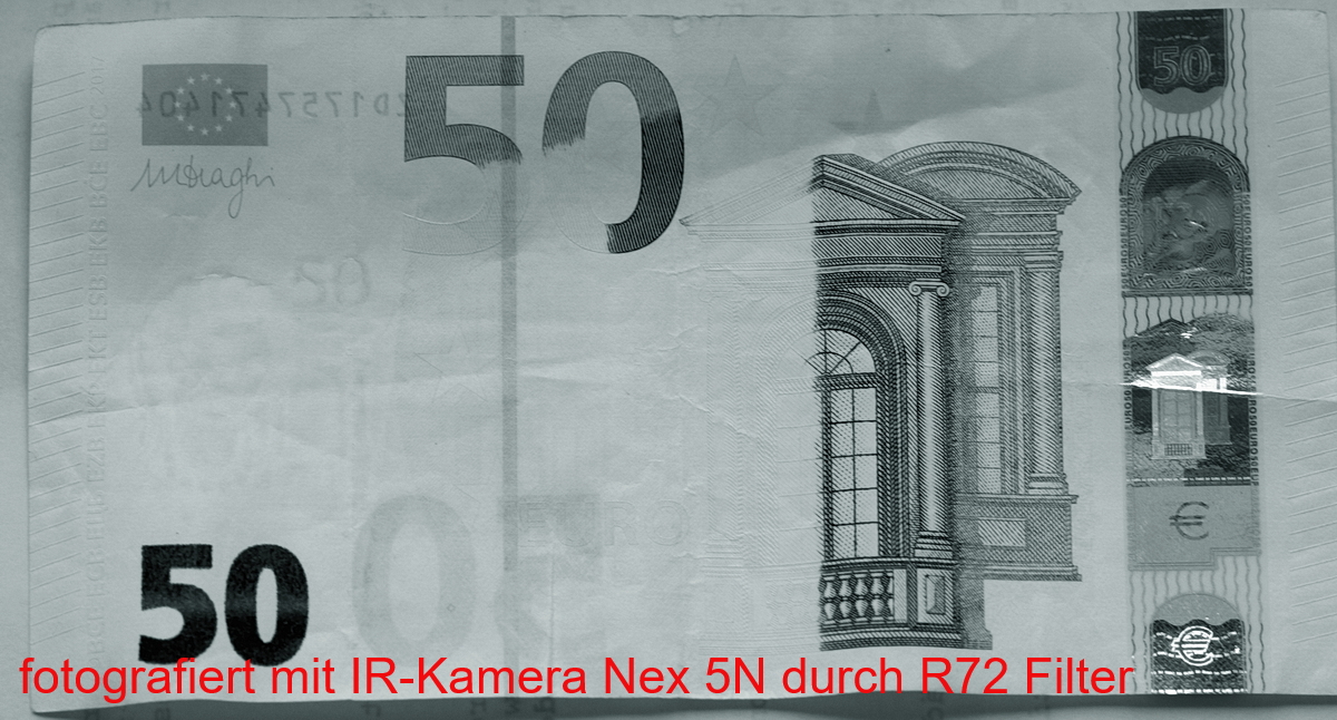

oder infrarotem Licht.
