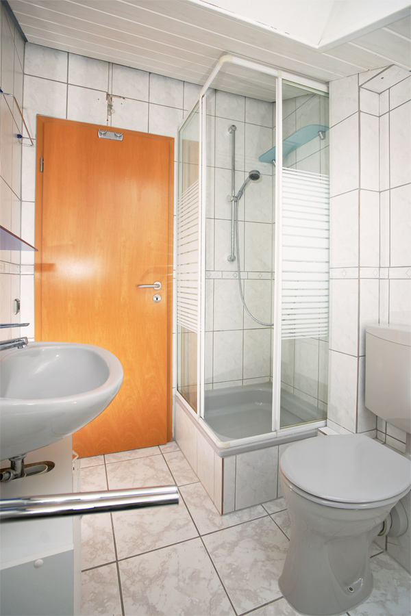

ich möchte noch das Thema "Licht" in den Raum werfen.
Ich finde, dass solche Bilder die Räume / Objekte schnell "zu düster" und damit unvorteilhaft aussehen lassen. Ich empfehle daher, ggfs. eine Belichtungs-Plus-Korrektur vorzunehmen. Außerdem kann ein entfesselter Systemblitz "unsichtbar ins dunkle Eck gestellt mit nem Taschentuch als Diffusor" schon ein bisschen was ausrichten.
Als Beispiel ein Bild eines sehr kleinen Gästebades mit Dachschräge. Ich kauere mich ins vordere Linke Eck und der Blitz steht "unsichtbar" links hinter dem Waschbecken. Die Lichtverteilung ist natürlich improvisiert, aber Du kannst vielleicht erkennen, was ich meine. In so einem Fall finde ich also eine leichte Überbelichtung eher entschuldbar...
Ach so: und ein Superweitwinkel-Objektiv (also bei APS-C so ab 10/11 mm) sollte schon sein, gerade wenn Du schnell mit dem Rücken an der Wand stehst...
Stefan
