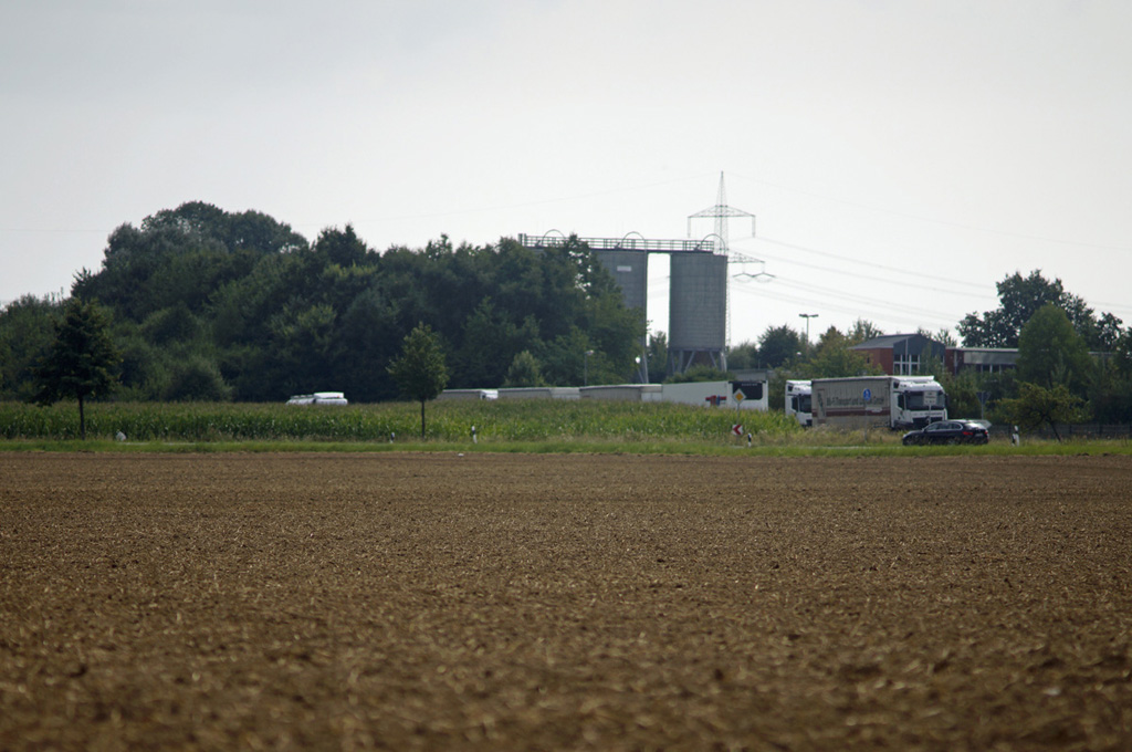

So sieht es mit meiner Kombi Kiwi und Canon FD 2,8/135mm bei Blende 5,6aus!
Der Kiwi Adapter ist zu lang!

Ja, das erste Bild ist wirklich unscharf. Das kann mein FD-Minolta/Alpha-Adapter (mit Ausgleichslinse) mit dem 135er FD bei Blende 5.6 ebenso gut.

Ein Vergleich am 2,8/135mm Canon FD, Blende 5,6
Kiwi Motiv 1
Kiwi Motiv 2
Quenox Motiv 1
Quenox Motiv 2
Sorry , auf die Schnelle gemacht, aber der Quenox funzt mit Unendlichkeitsstellung viel besser! Sitzt etwas locker!

Hallo Minifox, der neue Adapter ist da, siehe Bildervergleich!

Hallo Ernst-Dieter, die Quenox-Unendlichkeitseinstellung scheint auch mir besser als die Kiwi-Einstellung zu sein, insofern ich das anhand der "Bildchen" erkennen kann. Insbesondere die Silotürme und die Verkehrsschilder dort erscheinen mir etwas deutlicher zu sein. Dann hat sich der Kauf für dich ja gelohnt.
