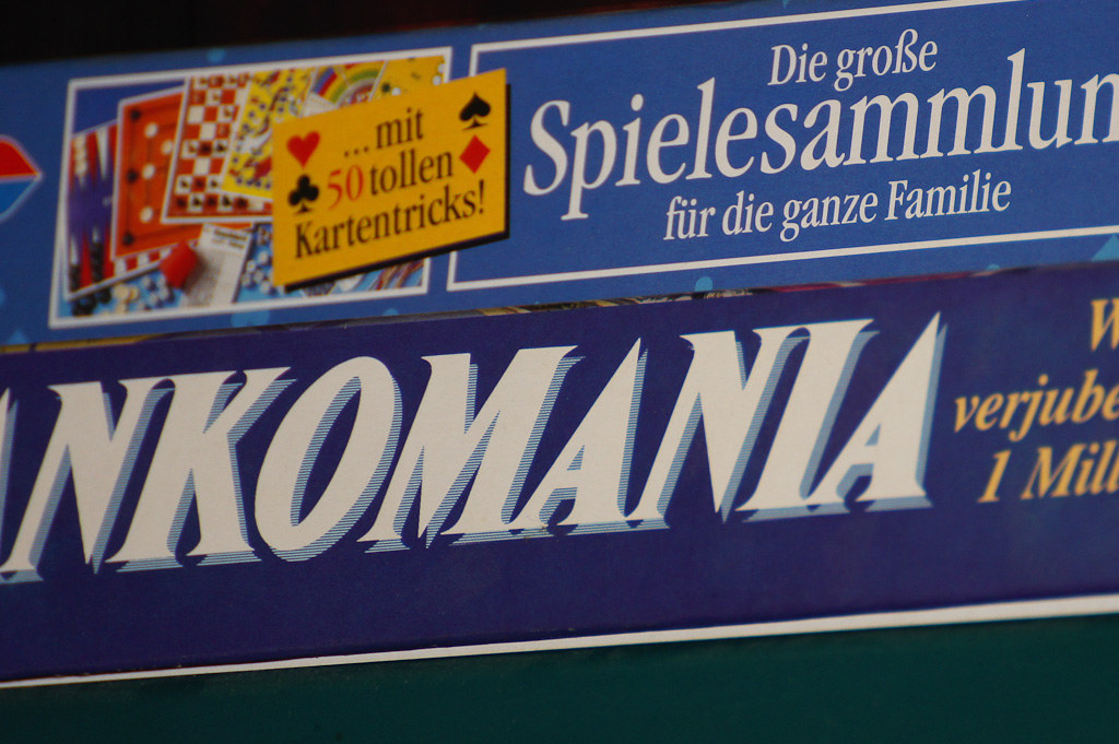

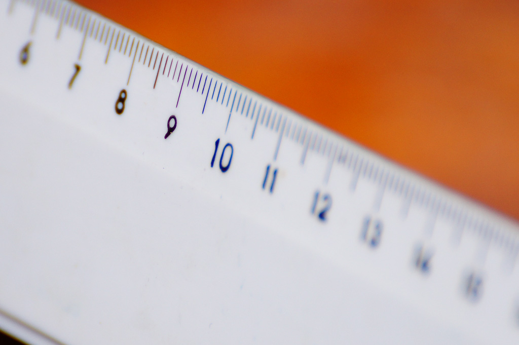

Heute ist mein neues Tamron 70-300 USD angekommen. Aber irgendwie habe ich das Gefühl, dass es einen Backfocus hat. Ich habe mal einen Testaufbau gemacht: Lineal schräg und auf Höhe von 10cm ein Objekt, auf das focussiert wurde. Stativ, Stabi aus, 2sec Auslöseverzögerung, interner Blitz, 300mm, Abstand: relativ nah, offene Blende. Ist meine Vorgehensweise so ok? (Mal abgesehen von der Überbelichtung) Ich habe mal zum Vergleich auch die selben Bilder mit meinem Tamron 70-300 (nicht USD) gemacht. USD ![]() -> Bild in der Galerie Nicht USD ![]() -> Bild in der Galerie Und hier Focus auf das kleine "v" am Anfang der 2. Zeile im Kasten: USD ![]() -> Bild in der Galerie Nicht USD ![]() -> Bild in der Galerie Hier auf die 10 Focussiert (schräg aufs Lineal) USD ![]() -> Bild in der Galerie Schräg auf eine Spieleschachtel (Focussiert auf das "I" in MANKOMANIA) USD ![]() -> Bild in der Galerie Bin am überlegen ob ich das USD zurückschicken soll? Was meint ihr? Das ist doch nicht normal, oder? Oder habe ich einen Fehler in meinem Aufbau oder irgendwas nicht bedacht...

Dazu kann ich nur schreiben, daß die Testdurchführung Murks ist.
Die ist schon zig Mal beschrieben worden, einfach mal nachlesen und mit Sorgfalt und richtigem Aufbau noch einmal testen. Alles andere ist Kaffeesatz. Frank |

Frank hat etwas hart geantwortet. Prinzipiell ist der Aufbau mit einem parallel zum Sensor ausgerichteten kontrastreichen Fokusziel und einem schrägen Lineal zum Schärfe ablesen erst mal ein möglicher Ansatz. Der Rest war schon gut, Stativ, SSS aus, offenblendig... Was du aber immer beachten solltest, das viele Zooms es nicht schaffen über den ganzen Zoombereich 100%ig zu fokussieren. In der Regel wandert der Fokuspunkt bei Zoomobjektiven über die Brennweite etwas zwischen Front- und Backfokus und liegt bei bestimmten Brennweiten auch mal richtig. Je nach Konstruktion mehr oder weniger. Es ist auch ratsam mehrere "gleiche" Aufnahmen zu machen und dabei den Fokus jedes mal neu arbeiten zu lassen. Ich hab die Hand vor das Objektiv gehalten, damit es aus dem Fokus läuft und jedesmal neu ansetzt. Eine ganz wichtige Rolle spielt das richtige Licht bei Fokustests. Bei der Testerei hab ich gemerkt, dass meine Kamera ein Fokusproblem hatte. Fast jedes Bild war anders fokussiert und das quer durch den Objektivpark. Ist aber jetzt behoben. Bye Frank

Wenn man sich die Bilder "flott" 1:1 in der Kamera anschaut und vergleicht (bei den SLTs kann man in der 1:1 Ansicht zwischen den Bildern wechseln und die Position des Ausschnitts bleibt gleich) dauert es auch keine Ewigkeiten. Als ich den AF meiner A37 justiert habe, haben fast alle Fokuspunkte/Brennweiten/Objektive unterschiedliche Ergebnisse geliefert. Die Unterschiede sind sehr klein (maximaler Unterschied aller Kombinationen liegt unter 4 mm. Natürlich ist hier nicht immer eine vergleichbare Brennweite/Blende möglich. Habe aber u.A. auch bei 300 mm F5.6 gearbeitet wie du es auch verwendet hast) im Vergleich zu deinem Backfocusproblem (wenn man davon ausgeht, dass der Test korrekt ist, sieht es für mich nach 1,5 - 1,6 cm aus), aber vielleicht ist es interessant/hilfreich sich das Verhalten mal anzuschaun. Geändert von Luebke (31.10.2012 um 13:08 Uhr) |
