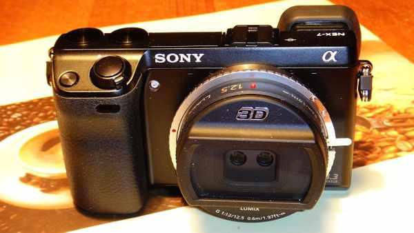

#3 |
Gesperrt
Registriert seit: 31.12.2011
Beiträge: 453
StereoPhotoMaker - kostet nix - macht alles.
http://stereo.jpn.org/ger/stphmkr/index.html - Joooo, meine NEXe können 3D Fotos & 3D filmen ![]() ![]() ![]() ![]() ![]() Geändert von Zweistein (26.02.2012 um 21:32 Uhr) |
#4 |
Gesperrt
Registriert seit: 06.04.2011
Beiträge: 292
Hallo Zweistein
gehe ich richtig davon aus, dass du folgenden MFT>NEX Adapter verwendest? http://www.ebay.com/itm/Micro-Four-T...item2a1af109f0 das Lumix 3D Objektiv hat ja eine fixe Blende, ist es auch ein Fixfocus Objektiv? Geändert von cmosse (05.04.2012 um 14:05 Uhr) |
#5 |
Gesperrt
Beiträge: 453
Geht (noch) billiger:
Adapter m4/3-NEX Besser geht 3D "totalo normalo" ... ohne Lumix-Firlefanz (Lumix3D Fixfocus, Fixblende) .. bei € 200 um € 199 zu teuer. http://forum.getdpi.com/forum/sony/36035-3d-nex7.html |
