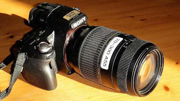

ich habe für meine Alpha 55 ein Tamron LD DI 70-300 erstanden, leider funktioniert der AF mit diesem Objektiv nicht - mit dem Kit Objektiv jedoch tadellos. Mach ich etwas falsch oder ist das Objektiv im Eimer?

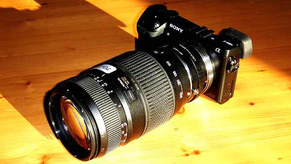

Also meines funzt hervorragend - für 125 € einfach Spitze! Vor allem auch Macro.
An den NEXen verwend ichs manuell. Adapter 15€
http://www.ebay.com/sch/i.html?_nkw=....c0.m270.l1313
