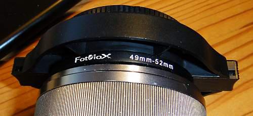

Brauche ich einen Adapterring und welchen, wenn ich ein Raynox DCR-250 Makro Vorsatz
verwenden will?

Nein brauchst du nicht. Der Adapter hat einen Schnappverschluß, ähnlich einem Objektivdeckel. Nur kann es sein, dass du mit dem Zoom Abschattungen bekommst. Ich hatte den 150 auf einer Lumix FX30 im Einsatz, und erzielte sehr gute Ergebnisse.

Vorsicht - mit dem Raynox 250 kommt man näher ran - verringert aber die Fluchtdistanz. Zudem hast du geringe Schärfentiefe.
Das Raynox 150 hat zwar weniger Dioptrien, erlaubt aber grössere Fluchtdistanz und bessere Schärfentiefe.

Ganz so einfach ist es nicht. Die Schnappfassung des 250ers reicht von 52-67mm. Bei jedem anderen Filtergewinde kannst du ihn nicht befestigen, außer mit einem 49er Gewinde, da kannst du Ihn dann direkt verschrauben.
Bei welcher Kamera oder welchem Objektiv möchtest du ihn verwenden? Lg. Mandy
Stimmt leider nicht. Das Gewinde ist 43mm, das FILTERgewinde ist 49.
Aber ein Filteradapter 49/52 und schon passt der Raynox 150/250

Es ist ein 18-bis-55-mm-Obj..
Das ist ja interessant und alles nicht so einfach. Vielen Dank, dass ihr euch um meine 'beschränkten' Fragen bemüht.

Ich würde dir auch raten, kauf dir einen Adpaterring passend zu deinem Objektiv bei Ebay. Der Hinweis mit der geringen Schärfentiefe wurde ja schon genannt. Ich habe den 250er an einem Tamron 55200 und bei 200mm und F36 bekomme ich gerade mal nen Teil scharf ;-) Mann kann noch eine +4 DIO drauf machen, aber dann wirds schon argh kritisch auch mit dem AF! Manueller Fokus is da fast pflicht!
