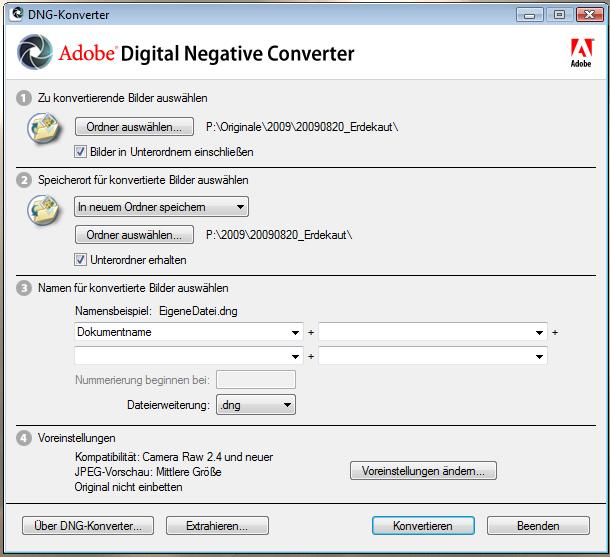

ich verwende im DNG-Konverter folgende Einstellungen:
Da kann man komplette Verzeichnisstrukturen konvertieren.
Danach trage ich mit dem ExifTool die Lens-Informationen in die DNG-Datei ein (Batch) und importiere die DNG's in Lightroom.
Alles klar?
Gerd
