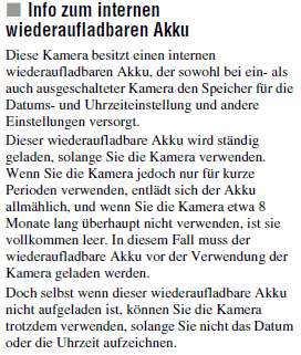

Bedienungsanleitung Seite 155:
Falls die Datumseinstellung bei jedem Aufladen des Akkus verloren geht, wenden Sie sich an Ihren Sony-Händler oder an eine autorisierte Sony-Kundendienststelle vor Ort.
Auf Seite 167 steht noch mehr dazu:
Gottlieb

das problem hast du, wenn du eine neue kamera hast - dann kann es passieren, dass das datum jedesmal weg ist, wenn der akku im ladegerät ist. ich gehe deshalb davon aus, dass in der kamera keine pufferbatterie sondern ein pufferakku vorliegt, der jedoch nur aufgeladen wird, sofern die kamera im betrieb ist (also nicht im ruhezustand). während ein akku noch drin ist, wird der pufferakku nicht benutzt. wenn du die kamera nun regelmäßíg benutzen solltest (also mit bildkontrolle über lcd usw.) und das problem beim wechseln (gerade weil du zwei akkus hast und die zeit, die der pufferakku überbrücken müßte sehr klein ist), tippe ich mal darauf, dass der pufferakku nicht mehr die leistung bringt bzw. defekt ist. ein akku hält halt auch nicht ewig.
sofern du garantie noch hast, solltest du die kamera dann nach sony schicken (wobei garantie auf akkus/batterien die meisten hersteller nur 6 monate geben).
