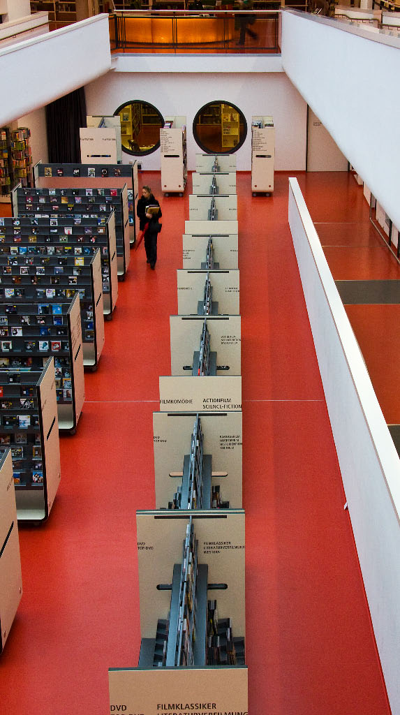

in Krefeld gibt es den Neubau der Mediothek. Sie sind gut sortiert und ich bin oft und gerne da. Das Gebäude und die ganze Atmosphäre gefallen mir sehr gut. Nun habe ich versucht, das alles mit Fotos einzufangen.
Ich bin am verzweifeln.
In welcher Reihenfolge korrigiert man am besten die Kameraverzerrungen?
Es ist wie immer: ZU WENIG LICHT! Ich habe mich nicht getraut mit Stativ zu arbeiten. Wie entrauscht Ihr Gebäude? Was kann PSE7 am besten?

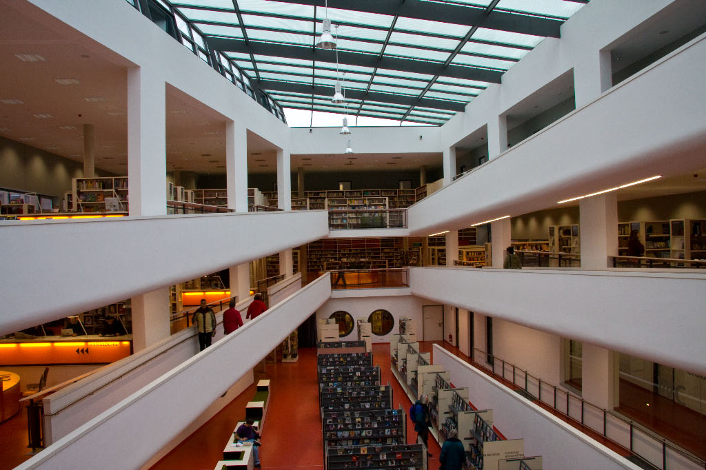

Im letzten Bild habe ich so eine "hängende" Verzerrung! Was ist das denn?
Wie kommt denn die Stimmung so rüber?
Fragen über Fragen Wer kann antworten
LG
Conny

Also den Befehl für die Verzerrungen gibt es unter FILTER -> Kameraverzerrungen korrigieren.. , für das erste Bild würde ich dir folgendes empfehlen: Verzerrung +7, Winkel 358.5 , Skalieren 108% und für das letzte: Verzerrung +6, Winkel 0.4, Vertikale Perspektive +3
Entrauschen geht unter Filter -> Rauschfilter -> Rauschen reduzieren
L.G. Maschi

also, ich war da schon mit Kameraverzerrungen dran. Aber ich scheine in allen 3 Ebenen gekippt zu haben. Ich bekomme einfach nicht alles parallel hin. Wobei ich jetzt bei den nächsten Bilder merke, dass es einfach auch Übung ist, welche Linien man parallel hält.
Beim nächsten Mal werde ich eine Blendenreihe machen. Ich bin es einfach Leid, immer raten zu müssen, was wohl wieweit scharf sein wird
PSE hat ja Rauschen entfernen und Rauschen reduzieren. Aber beide zaubern mir die weißen Flächen nicht zurück.
Aber wenigstens kommt die Stimmung rüber, danke

Bei deinem letzten Foto hast du eine wellenförmige Verzeichnung drin, also sowohl
kissen- als auch tonnenförmig. Leider typisch für WW-Zooms.
PSE kann ich dir leider keinen Tipp geben.

ich bin begeistert Das Stichwort war Verzerrung Ich hatte die Zeile im Kameraverzerrungen gesehen, aber nicht realisiert. Mit den Werten von Maschi jedoch ohne Skalierung, weil ich später lieber per Hand beschnitten habe und noch ein wenig Horizontaler Perspektive von +16, habe ich jetzt das, was ich mir vorgestellt habe. ***rießigfreu***
Mein Problem war, dass ich die Verzerrungen gesehen habe, aber die 4. Dimension, das Objektiv nicht korrigieren konnte, weil k.A.
PSE kann keine Linien. Ich behelfe mir mit dem Raster. Im K.V. kann man es ja eh einblenden.
