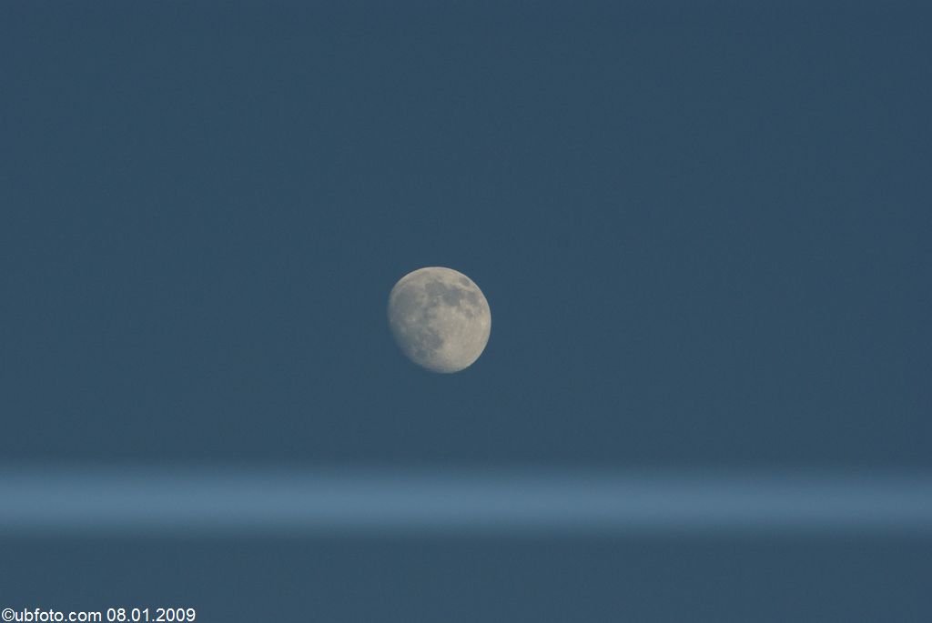

Ich habe heute einmal die neue Kamera meines Sohnes mit meinem "Ofenrohr" getestet und von dem wunderschönen Moond ein paar Aufnahmen gemacht. Dabei habe ich festgestellt, dass auf einigen Aufnahmen (nicht auf allen) ein weißlicher Streifen zu sehen ist, den ich mir nicht erklären kann.
Hat jemand von euch eine Erklährung (oder eine Theorie)?
Folgende Aufnahmesituation: A300, 1/500, f9, Kamera auf Stativ (und im Live-view Modus). Auslösung per Kabel.

Ist der Streifen denn immer an der gleichen Stelle im Bild? Sieht für mich irgendwie eher nach irgend einem Objekt vor der Kamera aus? Sensorfehler sehen meist irgendwie..eckiger aus ;-).
Lg. Yannic

könnte sein, daß der Schlitzverschluss ein Problem hat, nicht gleichmäßig
abläuft. Sensorfehler glaub ich jetzt auch weniger.
Thomas

Aus einer Belichtungsreihe von etwa 50 Bildern habe ich etwa 8 Aufnahmen, die diesen Streifen zeigen. Dieser Streifen ist immer an der gleichen Stelle - wenn auch unterschiedlich ausgeprägt - .
Da ich der Mondlaufbahn gefolgt bin, schließe ich Reflektionen aus. Eine Geli hatte ich aufgesetzt.

ich bin mir fast sicher, daß es am Schlitzverschluß liegt. Der helle Balken paßt auch zur eingestellten Verschlußzeit.
Wolfgang
