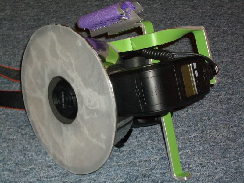

Hallo
Es ist nicht meine Idee gewesen - ich hab eine Bastelanleitung aus dem e-net/Zeitschrift ausprobiert ..
http://i146.photobucket.com/albums/r...t/CIMG3226.jpg
http://i146.photobucket.com/albums/r...t/CIMG3227.jpg
und ich bin begeistert . Nun laufe ich hier um das Haus usw nur noch mit dem Fressnapf rum ...

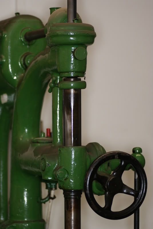

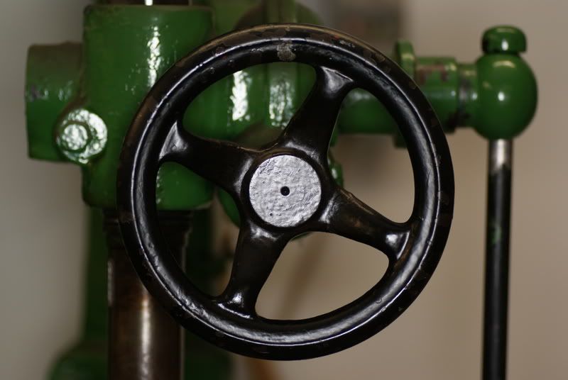

Diese Fotos habe ich direkt noch in der Werkstatt aufgenommen :
http://i146.photobucket.com/albums/r...t/DSC03099.jpg
http://i146.photobucket.com/albums/r...t/DSC03098.jpg
von tiefschwarzen Schlagschatten keine Spur ...

Ich habe im Wohnzimmer meine Tochter mit meiner Frau ein paar Bilder gemacht - mit aufgesetztem Blitz und mit dem Fressnapf im Hochformal ... Die störenden Schlagschatten waren mit dem Fressnapf kaum mehr zu sehen und nur als dunkler Saum um die Personen leicht zu erkennen ...
also für ca 30euronen hat sich die Arbeit für mich gelohnt ... ok den Bastelspaß darf man auch nicht vergessen ...
Die Automatik des Metz konnte ich allerdings vergessen da der Sensor in die falsche Richtung ziehlt . Ich hätte es mit einem anderen Bügel korrigieren können aber dann wäre das ganze Ding zu groß geworden ... Vorblitz-TTL geht aber super ...
Rechts ist die Halterung noch seltsam verlänget ... wenn es Fokusieprobleme gibt (die Blitz-Fokossierhilfe zeigt auch zur falschen Richtung)baue ich da ein Fahrrad LED-Rücklich an das ich bei bedarf kurz einschalten kann.

2) man sollte auch die Kehrseite der Medaille sehen können, die da wären...
alle Porbleme des "Frontblitzens" bleiben erhalten, man kann es gut sehen
an den Reflexen der grünen Maschine immer im Mittelbereich und...
den typischen Rundumschatten wie bei Ringblitzen üblich

Wie wird denn das Licht im Freßnapf gleichmäßig verteilt?
Oder wird einfach nur seitlich reingeblitzt?
Was hast Du als Diffusor davor gespannt?
Tom ist offline   Mit Zitat antworten
Alt 23.08.2008, 21:13   #7
spider pm
Registriert seit: 29.01.2008
Ort: 38xxx
Beiträge: 918
moin
also der Fressnapf ist innen chrome ... der Durchlass für das Objekiv ist eine Erbsendose die außen chrome-gewellt ist . Der Büchse hab ich Deckel und Boden genommen und innen mit schwarzem Moosgumme eingekleidet ... Seitlich wird dann von unten reingeblizt ...
in den Boden des Fressnapf habe ich ein etwas kleiners Loch wie die Dose mit nem Dremel und mini-Trennschneider reingeschnitten .... von dem Loch dann Seitlich eingeschlitzt bis zur eigenlichen Dosengröse die ich dann hochgebogen habe . Mit einem Kantschutzgummi hab ich das verbunden , zusätzlich aber noch mit Silikon - das hält ...
Vorne hab ich eine 2mm Kunststoffglasscheibe (hatte ich noch in meiner Basteecke stehen) zurechtgeschnitten und auch mit Silikon vorgeklebt . Sie ist nicht gleichmäßig milchig sondern hat so ein Elefantenhautmuster . Ich hatte esrt bedenken aber das sieht man im Bild nicht ...
Naja bisher war es einfach - die Bügel aus Aluminium anzupassen war schon schwieriger - Die Abstände abschätzen mit Bogen und so ...
Es ist nicht schön aber doch stabil ...
Also Macro habe ich noch nicht probiert aber einfach auf die schnelle mal ein Gesicht mit Blitz ... wie gesagt , kaum Schlagschatten und man sieht den Blitzeinsatz nicht so als wenn er oben drauf Frontal draufgehalten wäre ...
