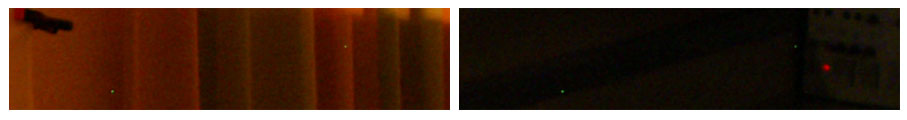

100%-Crop
so das hat mir jetzt keine Ruhe gelassen. Hier zwei 1:1-Ausschnitte aus den Bildern von seinerzeit.
Tom hat recht, weiß sind sie nicht, ich sollte vielleicht ab und zu einfach die Klappe halten ...
Sind das dann im engeren Sinne gar keine Stuck-Pixel ?
PETER
Nö, wieso denn?
Wenn hier alle die Klappe halten würden, müßte das Forum dicht machen...
Das können schon welche sein.
Halt welche, die sich aus mindestens 3-4 original CCD-Stuck-Pixeln zusammensetzten.
Geändert von Tom (17.06.2007 um 11:20 Uhr)
