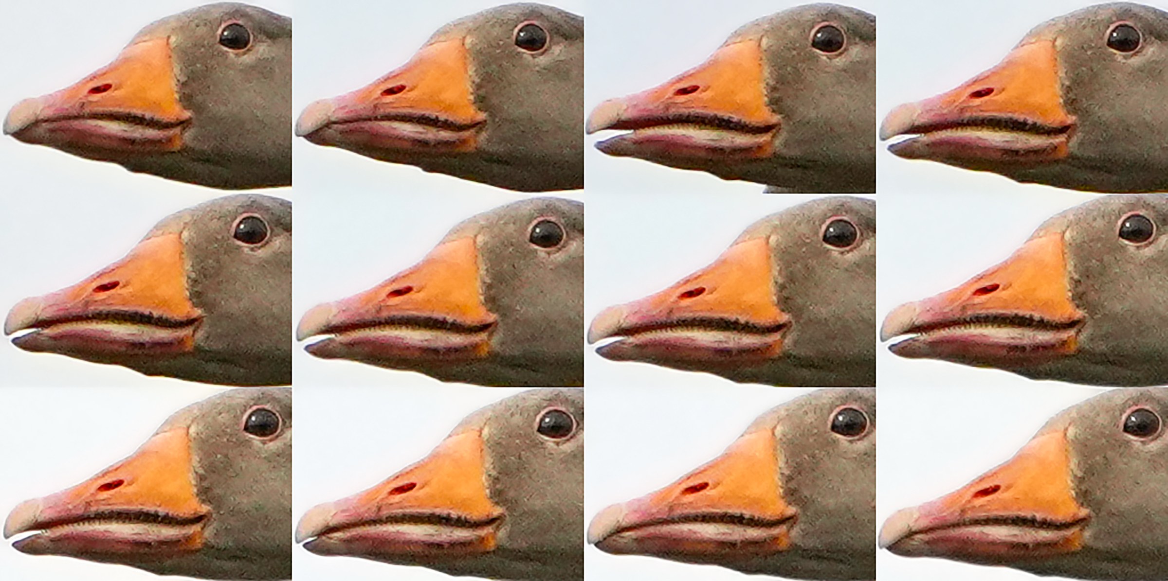

Hier mal ein Beispiel einer Serie von gestern (A1).
12 Bilder einer fliegenden Graugans bei grauem Himmel mit leicht durchscheinender Sonne.
Jeweils Kopf/Auge ausgeschnitten (256x170 Pixel) ergab ein Bild von 1024 Bildpunkte in der Breite. Vergrößert auf 2400 Bildpunkte.
→ Bild in der Galerie
12 von 12 Bilder brauchbar Scharf, das kenne ich so von dem 200-600 nicht, eher 3-5 Bilder scharf.

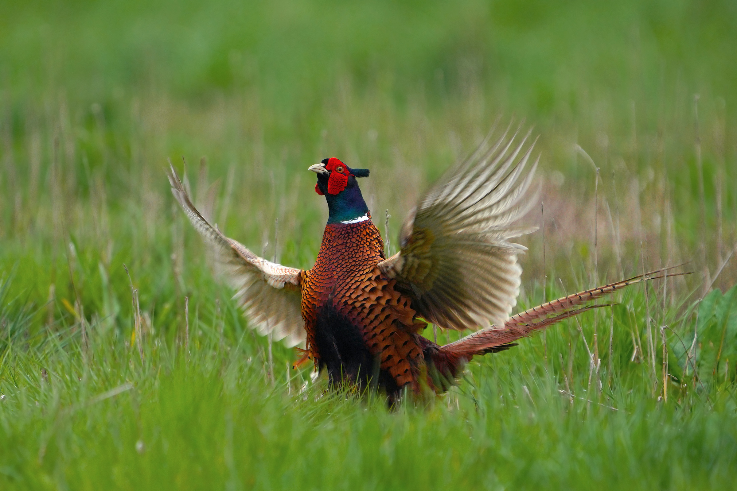

Hier mal ein Bild vom Fasan aus einer Serie von 12. Es waren alle 12 Fotos der Serie so gut, das ich sie behalten kann.
Bezüglich Schärfe ist das am ehesten aufgefallen, wenn man kleine Vögel, die weit weg sind, aufgenommen hat. Was früher immer einen leicht verschwommenen "Touch" hatte ist nun klar und scharf!
Irgendwie haut einem der Stabi im AUTO Modus die Schärfe kaputt.
