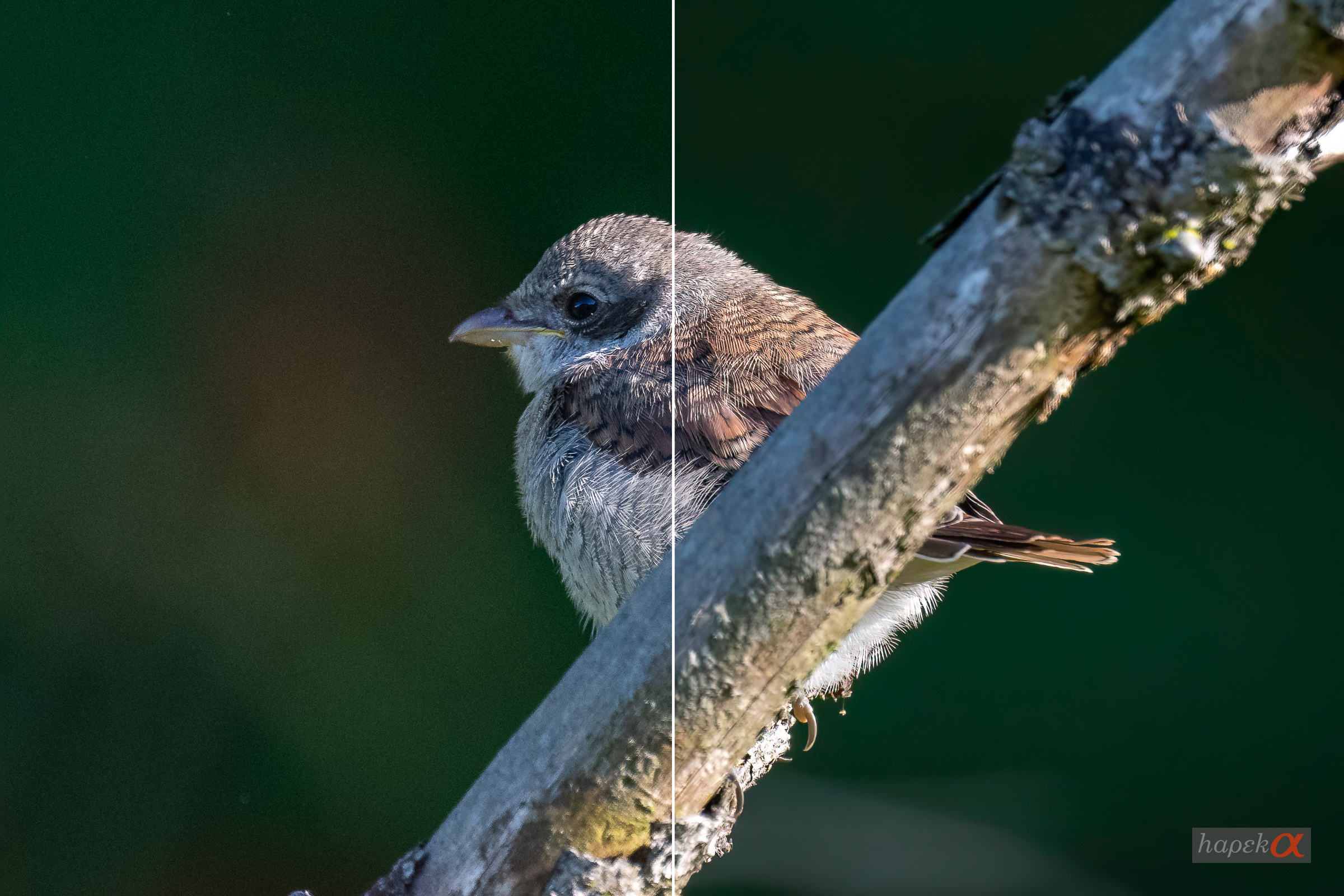

Zitat von herbyp Beitrag anzeigen
Das Problem nun ist dass Auto ISO ,auch bei sehr hellem Licht sehr schnell heraufregelt bis zum eingestellten Maximum 6400 auch wenn scheinbar die Notwendigkeit nicht gegeben ist. Somit habe ich starkes Rauschen und nach Entrauschen mit Lightroom gibt es Matsch. (Denoise hat mich nicht wirklich überzeugt ).
Also ich kann nicht meckern, Denoise macht einen guten Job. Ich nutze die Entrauschen Funktion von LR nicht, sondern überlasse das Denoise. Hier mal zwei Beispiele, das erste mit ISO 2000 und das zweite mit ISO 6400. Links immer ohne Denoise, rechte Hälfte denoised ... Bei Denoise habe ich in der Regel die automatische Schärfung runtergeregelt, sofern es die nicht braucht, also denoise only ...
Für mich ist Topaz DeNoise ein Game Changer in der Nachbearbeitung. Ich ignoriere das Rauschen in LR komplett, konzentriere mich auf alles andere und erstelle ganz am Schluss mit DeNoise direkt ein jpg, das ich für mein Fototagebuch oder ein Forenbild nutze ...
Grüsse aus der Schweiz
Hans-Peter
Geändert von HaPeKa (03.08.2022 um 16:44 Uhr)
