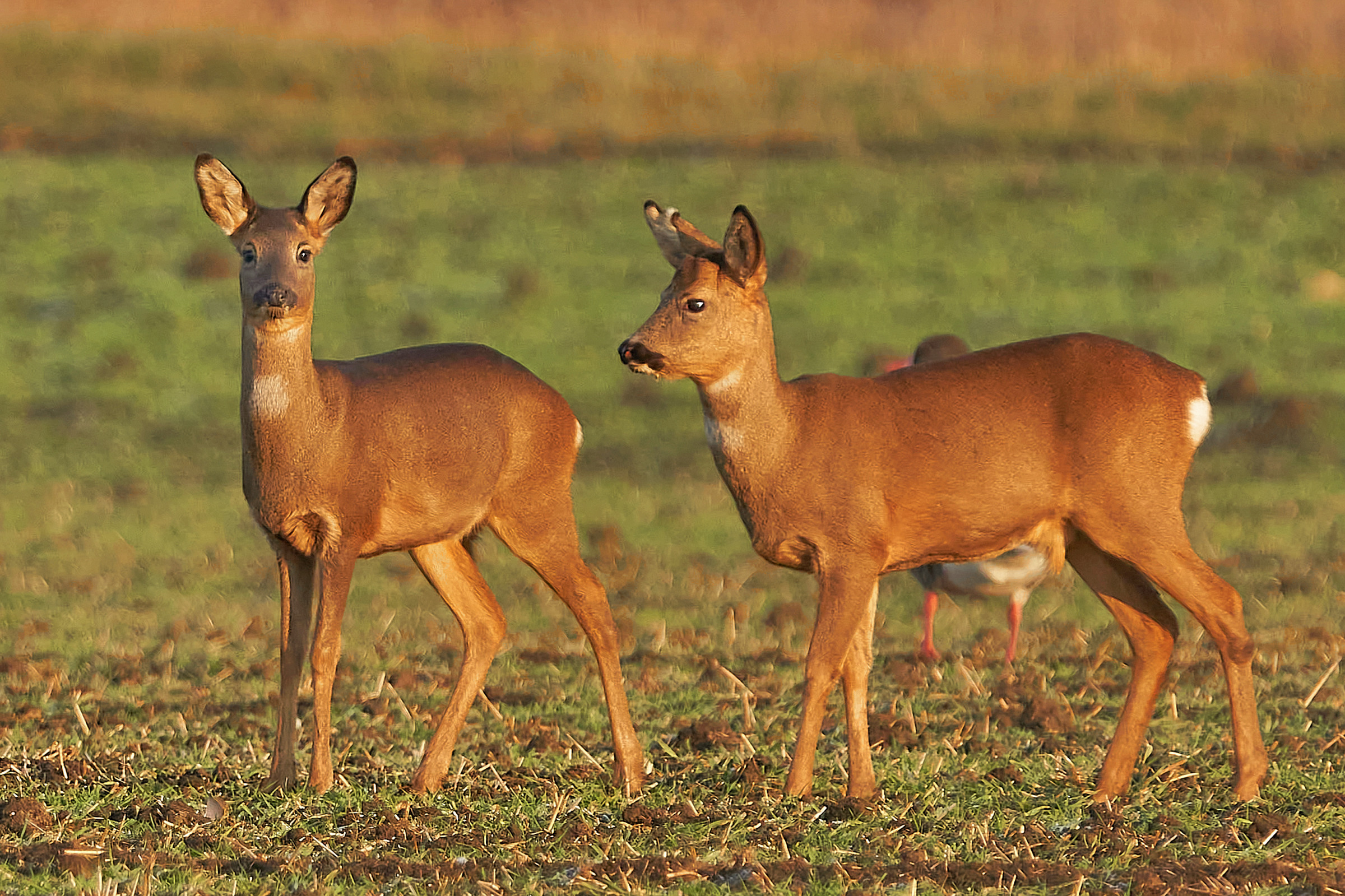

Zitat von Ernst-Dieter aus Apelern Beitrag anzeigen
An APS-C wäre das eine Brennweite von 1260mm vom Eindruck umgerechnet.Da geht ohne Stabilisierungshilfe gar nichts, also Stabi und oder Stativ.
Einspruch. Ich fotografiere viel mit der Kombi und da in der Praxis selbst dann oft noch Brennweite fehlt, auch im APS-C Mode meiner RIV.
Das tue ich zu 100% frei Hand und das geht durchaus...und da ist ja auch ein Stabi im Objektiv. Daher muss das an der 6400 nicht unbedingt unmöglich sein.
→ Bild in der Galerie
