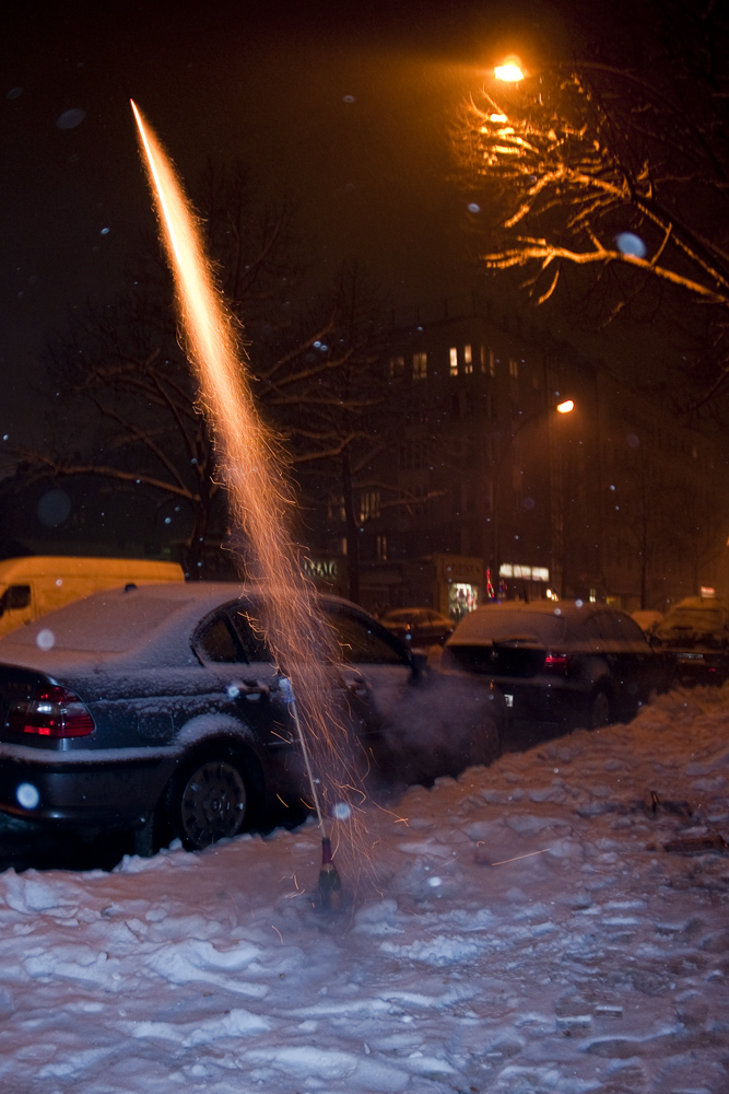

Mit Blitz und Langzeit Belichtung kann man schon einiges machen, hatte mich Silvester mal daran probiert.
Bild 1: Wenn diese feiernde gewusst hätte wie gefährlich ihr Spiel mit der zündenden Rakete aussah.
→ Bild in der Galerie
Bild 2: Bei diesen Bild ging es dann schon sicherer zu.
