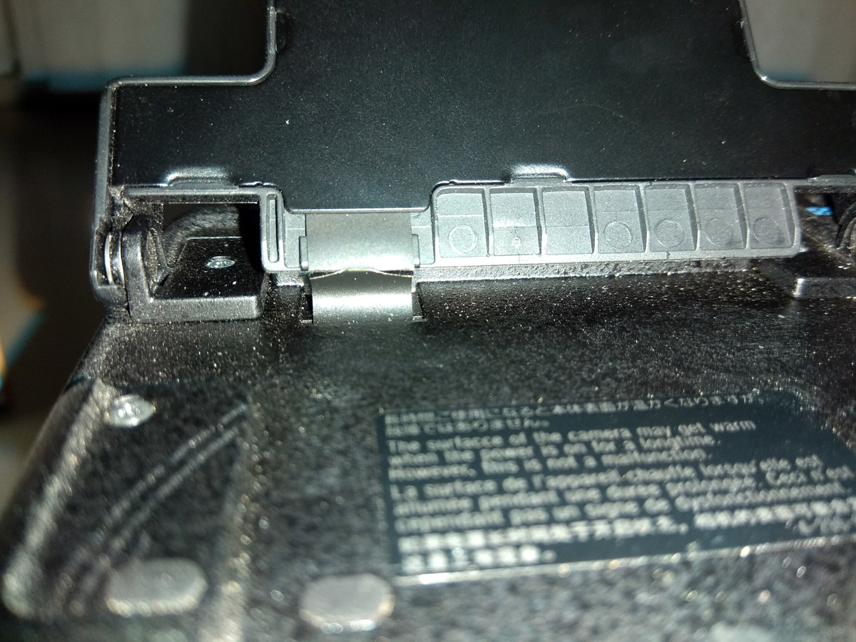

Abnehmen der Verkleidung rund um's Display:
Kunststoffplatte ist mit 2 Schrauben von unten und mit 2 von links und rechts gesichert.
Sie ist aber auch eingeklickt, das war schon recht stramm.
Im dritten Bild ist gut zu erkennen, an welcher Stelle das Flexkabel aufgeklebt war. An den Scharnieren sind nochmal zwei Plastikteile, mit je einer Schraube fest.
