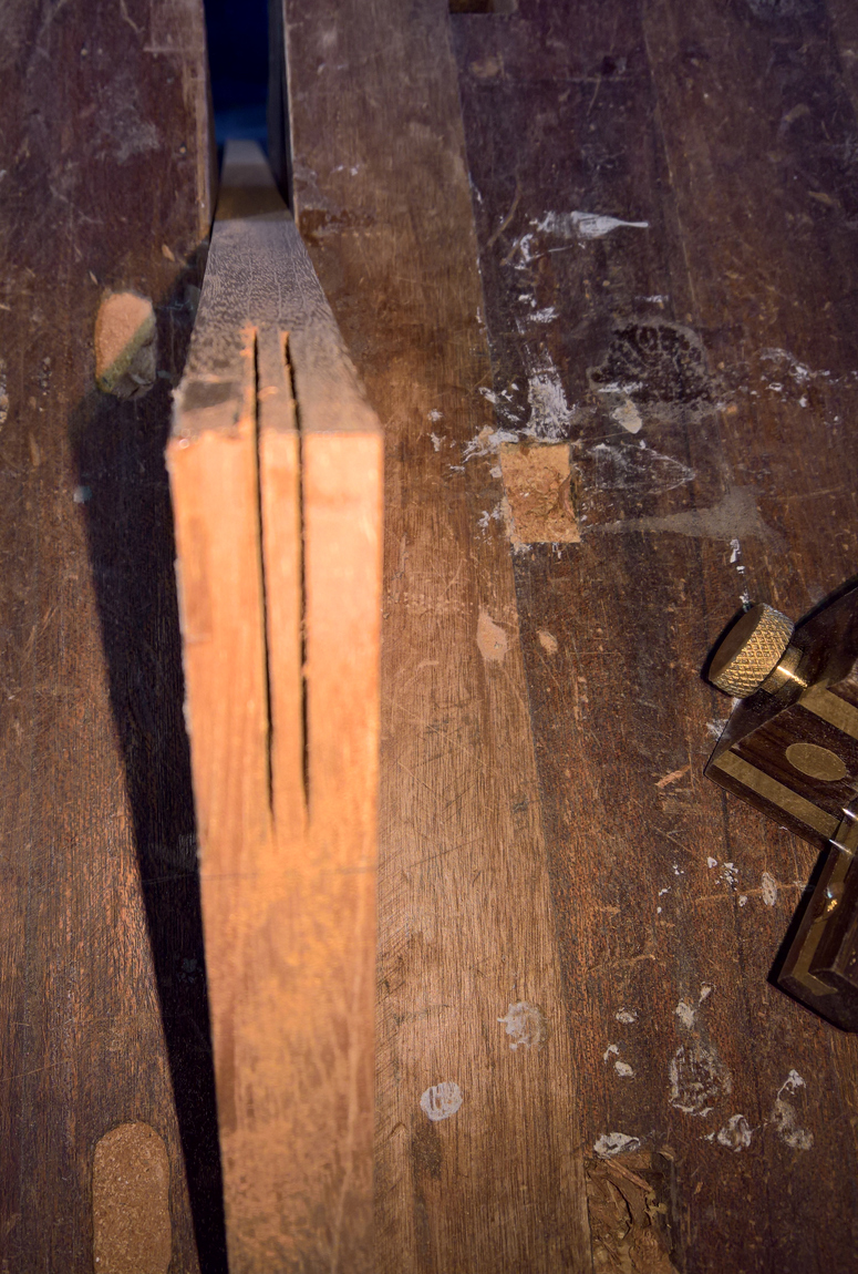

Diese werden erst einmal mit der Handsäge auf Länge gekürzt und mit einer selbstgebauten Schlitzsäge eingeschnitten. Diese Schlitzsäge (ich weiß nicht, ob der Begriff richtig ist, im englischen heißt sie kerfin saw) ist aus Buchenholz und der Abstandshalter aus Teakholzresten gebaut. Die Gewinde sind ebenfalls aus Buchenholz und mit einem handelsüblichen Gewindeschneider geschnitten.
→ Bild in der Galerie

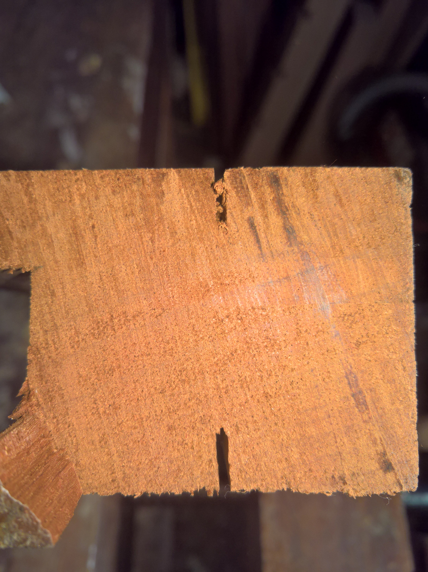

Das Ergebnis sieht dann so aus und dient der besseren Führung des Nachfolgenden Sägeschnittes mit dem Fuchsschwanz.

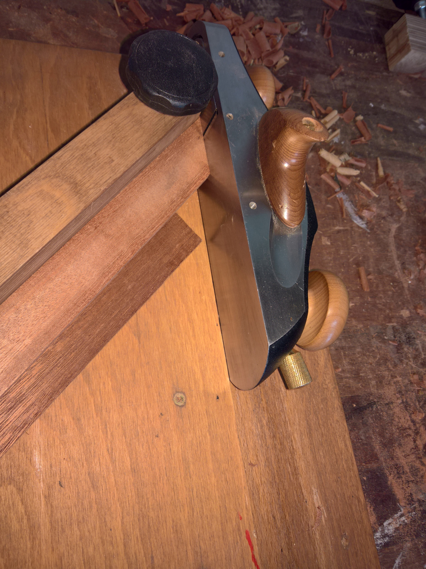

Die so erhaltenen Leisten werden dann auf Maß gehobelt (da meine Fähigkeiten noch nicht zum exakten rechtwinkeligen Handhobeln reichen, habe ich sie per Hand vorgehobelt und dann auf Maß in einer Hobelmaschine gebracht) und mit einem Falzhobel die Aussparung für das Glas, Bild und Rückenteil per abgebildetem Hobel abgesetzt.

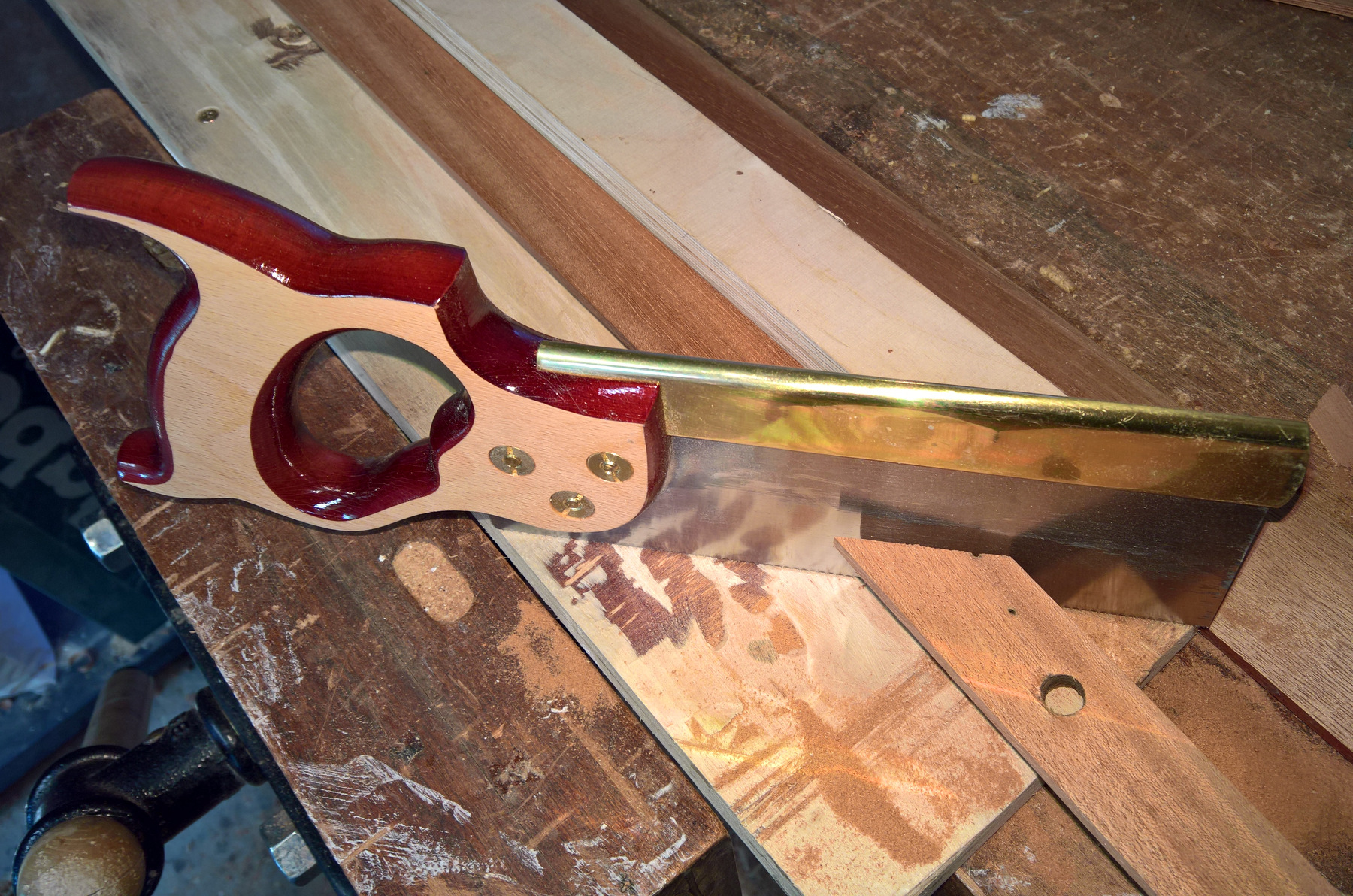

Nun geht es zum schwierigeren Teil. Die gehobelten Leisten werden auf das vorgegebene Maß abgelängt, allerdings so, dass der Winkel für die Gehrung auch 45° beträgt, passt sonst nachher nicht mehr zusammen.

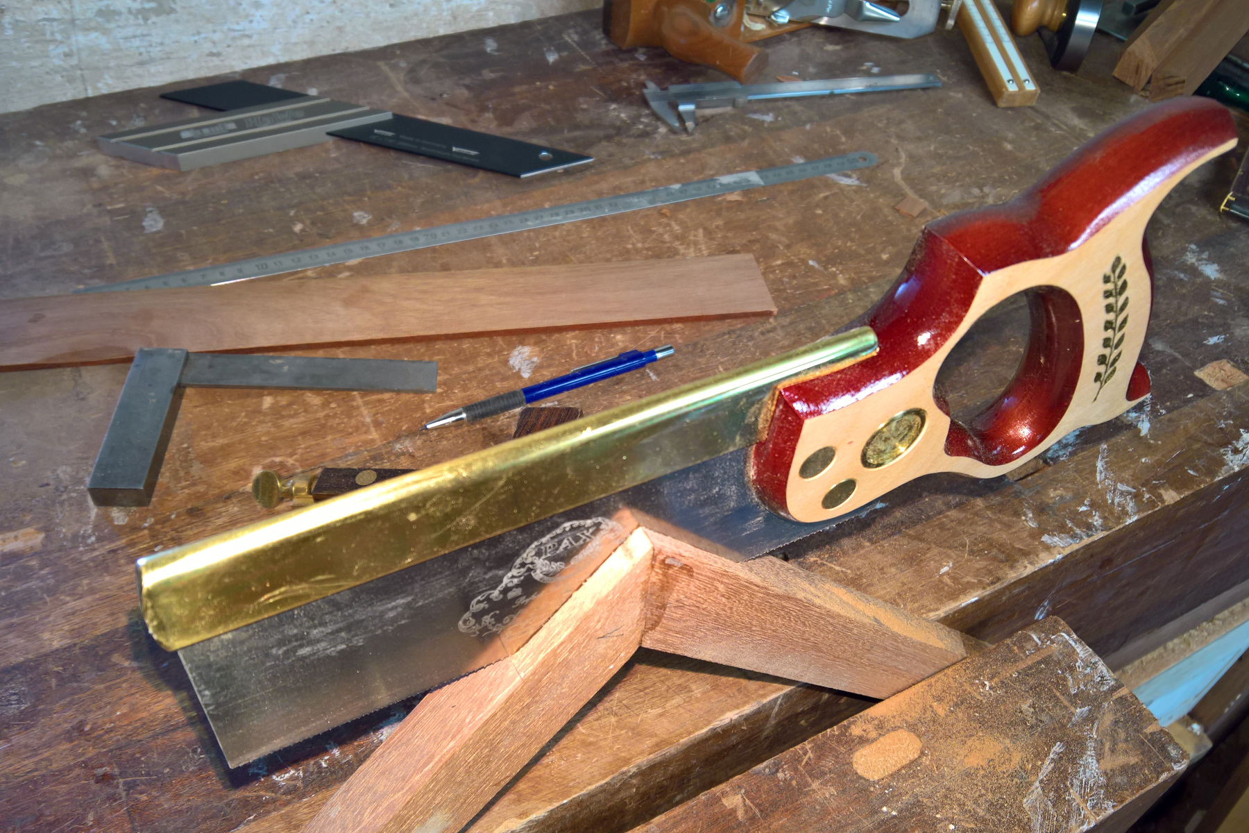

Die Feinarbeit mache ich dann mit einem Stahlhobel und einer Gehrungslade, so dass die Gehrungen nahezu toleranzfrei zusammenpassen.
