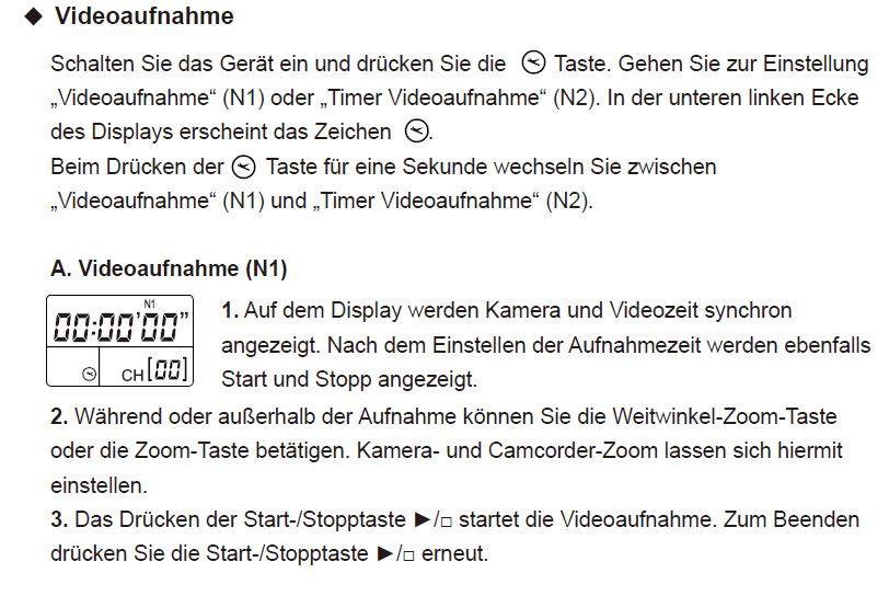

Zeitlupenaufnahmen sind mit der Fernbedienung AX-5 VT möglich. Wir hatten auch das Problem, dass anfangs keine Aufnahme möglich war. Leider lag der Fernbedienung die falsche Bedienungsanleitung bei (AX-5) in der nicht beschreiben ist, wie man die Filmaufnahmen startet. Nach Rückfrage beim Verkäufer wurde uns mit einer Email die passende Anleitung zugeschickt. Ohne Anleitung findet man die Filmaufnahmefunktion kaum.
Nachfolgend der betreffende Ausschnitt aus der Bedienungsanleitung.
Text:
→ Bild in der Galerie
Bild:
Sollte eine Zeitlupenaufnahme immer noch nicht möglich sein, bitte melden.

@afuenf50
...noch ganz wichtig, auf der AX-5 VT in den Video-Modus gehen (N1/N2-Taste), dann mit roter Taste Zeitlupenaufnahme starten (danach nochmal die rote Taste an der AX-5 VT drücken, sonst startet an der Sony, nach der ersten Aufnahme sofort eine weitere).
Gruss,
Arne
PS. ...und an der Sony einmal Steuerrad mitte nicht vergessen (rückseitiges Wahlrad)...
