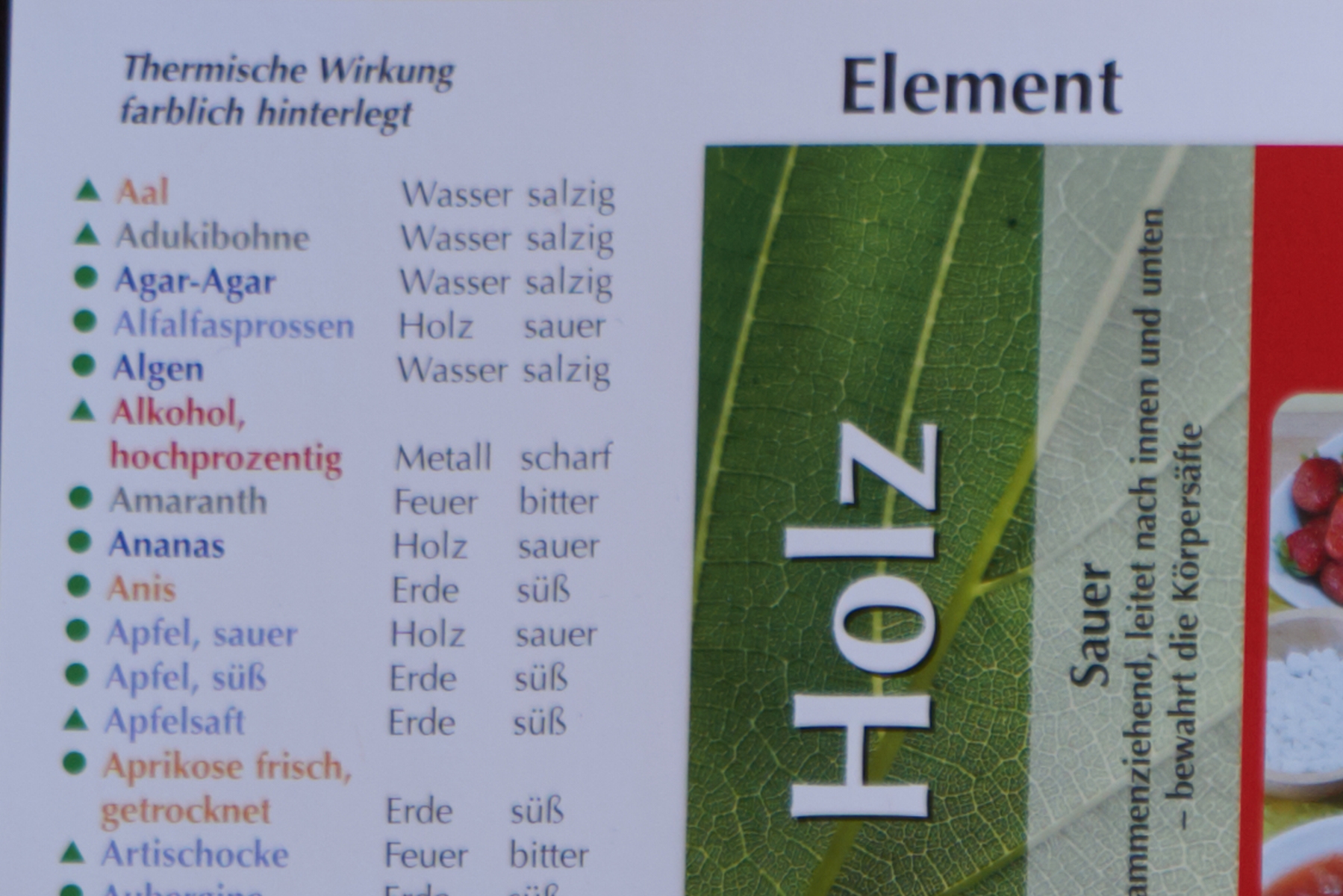

Wir hatten bei einem Familienfest ein Gruppenfoto von oben gemacht. Bei der vergrößerten Ansicht am PC erschienen die Gesichter irgendwie verschwommen/unscharf. Ich hatte das als Zufall/Verwacklung wasauchimmer abgetan. Einige Wochen später ähnliche Situation (anderer Anlass). Gleiches enttäuschendes Ergebnis. Diesmal war die Kamera auf einem (stabilen) Stativ, ausgelöst wurde mit Fernauslöser.
Die Bilder möchte ich hier nicht einstellen.
Daher habe ich heute Morgen mal einen laienhaften Test gemacht. Kamera auf Stativ, OSS aus, Selbstauslöser 10 sek. (Wegen der besseren Lichtverhältnisse auf dem Balkon, es war windstill).
Die Aufnahme ooc:
→ Bild in der Galerie
Vergrößerung Nr. 1 aus der Aufnahme (Mitte):
Vergrößerung Nr. 2 aus der Aufnahme (links oben):
Vergleichsaufnahme SEL35F18:
Hier ist sogar die Maserung der Farbe auf dem Papier zu erkennen.
Es ist egal, ob ich manuell oder autom. fokussiere. Der Effekt ist gleich.
Kann mir jemand das Problem benennen? Muss das Objektiv justiert werden?
Das Problem ist der Pixel-Peep-Vergleich von einem SWW-Zoom mit einer Festbrennweite mit doppelter Brennweite.

Die Ergebnisse finde ich bei einem Objektiv in der Preislage schlicht nicht akzeptabel.
Das sind ja noch nicht mal die äußeren Bildränder, sondern das ist alles noch relativ zentral.
Hast Du ein Kit-Objektiv und wenn ja, kannst das bei 18mm vergleichen?

Kann es sein, dass du die Kamera nicht planparallel ausgerichtet hast?
Zumindest scheint mir der rechte Bildrand deutlich schärfer zu sein.
Womöglich liegt zusätzlich auch eine Dezentrierung vor.

Hallo Volker,
das ist IMHO die Auffälligkeit. Ist bei den besagten Bildern mit den Personen genauso. Rechts wird's schärfer. Klar hinkt der Vergleich mit der FB. Ich wollte nur zeigen, dass es nicht an der Kamera liegt.
...Rechts wird's schärfer.
Das hast du im Eingangspost unterschlagen und auf dem arg verkleinerten Foto konnte ich das nur ansatzweise vermuten.
Also deutliche Dezentrierung >> Reklamieren.

Dezentrierung untersuche mal mit diesem Test.

So ganz habe ich das nicht verstanden. Tritt die Schwäche nur auf, wenn du nach unten fotografierst, oder war das jetzt nur Zufall in deiner Erwähnung und dem Beispiel? Oder ist diese immer vorhanden?

Das weiß ich (noch) nicht. Die Fotos, auf denen ich es bemerkt habe, waren in der Tat schräg nach unten fotografiert. Mein Beispiele hier senkrecht.
Ich werde es morgen mal in der Horizontalen probieren.
