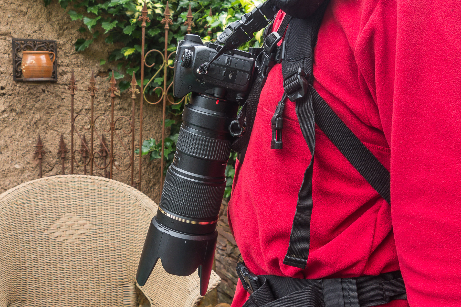

Hallo Matthias, wie versprochen ein paar Bilder und ein paar Links (damit sie auch evtl. anderen Usern nützlich sind).
An Kamera und Rucksackösen habe ich die einfachen Connectors:
https://www.amazon.de/Tech-System-Co...ds=Op+Tech+usa
Hat man keine Ösen am Rucksack gibt es auch diese Teile:
https://www.amazon.de/OP-Tech-130165...ds=Op+Tech+usa
An einem hängt die Kamera, das Gewicht hängt also nicht am Hals sondern im Rucksacktragesystem.
Ebenfalls an den Ösen hängen diese Teile:
https://www.amazon.de/Op-Tech-Adapte...ds=Op+Tech+usa
Von den dabei gelieferten "Extensions" nutze ich nur einen, den bringe ich zur anderen Seite und damit wird das Objektiv gehalten, damit das ganze nicht vor dem Körper baumelt.
Bei kleinen Objetiven so:
Bei größeren Kalibern mit Stativschelle hänge ich die Stativschelle in dem Querriemen ein:
Auf dem 2. Foto ist noch ein drittes Paar Connectors zu sehen: Damit kann ich den Extensionriemen eine Etage tiefer einhängen,wenn das SAL 70400 getragen wird.
Es ist nur beim Anziehen kompliziert. Übung macht den Meister.
Ich hoffe man kann das System erkennen und ich konnte helfen.
Grüße aus Alf an der Mosel
