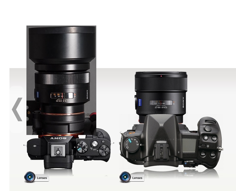

Es ist schon von der Handhabung ein Unterschied von der Minolta Dynax 7D mit dem 85mm 1,4 auf eine A7 mit La-Ea4 und dem 85mm 1,4 ,zudem ist der AF der A7 ja nicht besonders schnell.
Habe wieder gebastelt (lt.aidualk) die kleine leichte Kamera mit Sonnenblende.
Das Objektiv gefällt mir an der A900 auch besser, vor allem aber die Handhabung.
An meinem Biotar 75 / 1,5 hängt die A6000.
Gruß Ewald
Gruß Ewald
Ja Ewald, genauso baut das Objektiv auf...Ist für mich aber kein Problem... Ich mag lieber groß, zumindest bei Portraits daheim oder Studio....
Aber eigentlich brauch ich den LA-EA4 nur noch für dieses A mount Zeiss 85... Alle anderen AF Objektive habe ich faktisch durch manuelle Rokkore oder Zeiss Jena ersetzt....
