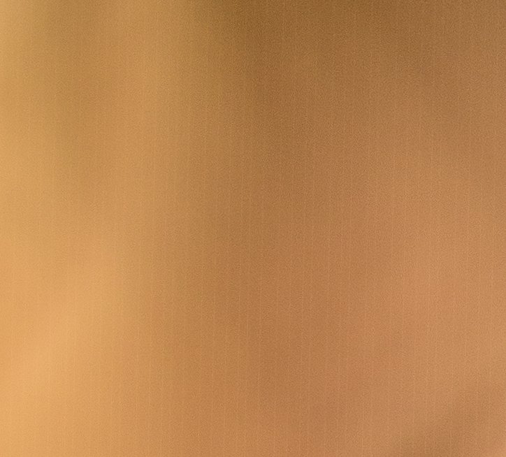

Ich habe gestern beim Spaziergang ein paar Bilder geknipst, unter anderem das folgende (A77II, SonyZeiss 85/1.4, ISO100, f1,4, 1/4000):
Zu Hause fiel mir auf, dass es Streifen zeigt, hier ein 100% Ausschnitt aus dem rechten oberen Randbereich (1) und ca. Bildmitte (2). Dass sie nicht ganz senkrecht verlaufen, hängt daran, dass ich das Bild leicht gedreht habe; nachträglich habe ich die Belichtung ein wenig in Lightroom angepasst, was die Linien verstärkt hat, sie waren aber auch vorher erkennbar:
Diese Streifen treten nur bei diesem Hochformatmotiv auf, nicht bei anderen Bildern und auch nicht bei Querformat. Auch links von der Sonne sind sie nicht zu finden.
Sie stören mich nicht, da sie bei normaler Wiedergabe nicht auffallen, mich interessiert nur eine mögliche Erklärung dafür, da ich hier nur Halbwissen habe. (ich würde es als etwas Vergleichbares zu Smearing/Pixelüberlauf erklären wollen, da ich die Digitalfotografie mit CCD-Sensoren angefangen habe, aber bei CMOS???)

siehe hier:
http://sonyuserforum.de/forum/showthread.php?t=152310
Scheint mir das gleiche Problem zu sein.

Geht wohl in die Richtung.
http://www.systemkamera-forum.de/top...me-sporadisch/
irgendwas mit Gegenlicht...

Das ist das Sony Feature der Gegenlicht-Sensorstreifen.
Sind laut Sony bauartbedingt bei dem Sensor und kein Fehler.
