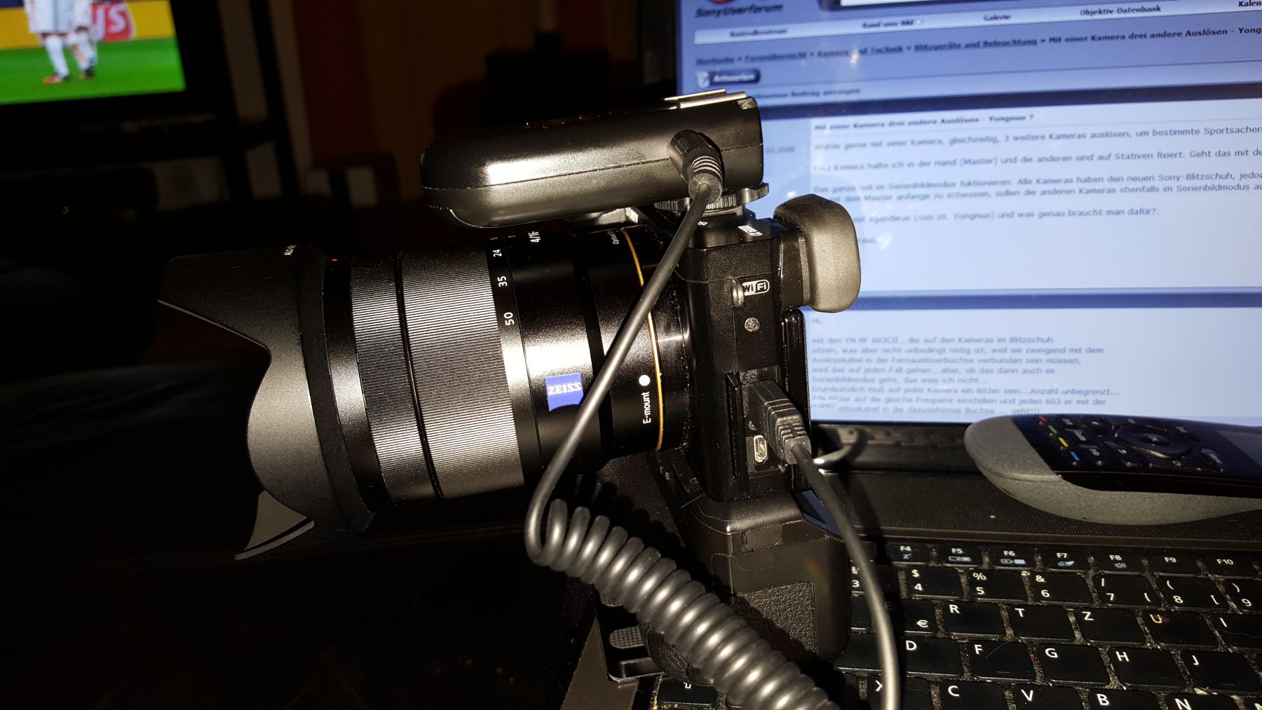

Edit: habs mal eben ausprobiert...geht auch im Serienbildmodus...
Konfiguration jeder Kamera, wie Bild unten...alle 603 er auf THX stellen...
Gruß Foxy
