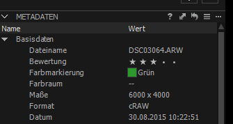

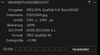

Ja, beim Export als jpg. Siehe Screen-Shots:
Das Bild ist vom 30.8.2015 / 10:22 Uhr (lt. EXIF)
dann wird es exportiert als JPEG (ich bin mit keiner speziellen Einstellungen bewusst)
... und hat dann im Dateisystem das Datim: 30.8.2015 / 10:22 Uhr. Das fand
heute statt, nicht am 30.8.
Bist du sicher dass das nicht die Spalte "Datum" in einem Windows-Spezialordner für Bilder ist, bei dem das EXIF-Datum angezeigt wird statt dem Erstellungsdatum der Datei? Was steht in der Spalte "Erstelldatum" bzw. in den Dateiegenschaften (Rechtsklick)?
Ahhh - erwischt. Du hast recht das ist der Spezialordner für Bilder. Sorry für die Verwirrung die ich gestiftet habe
