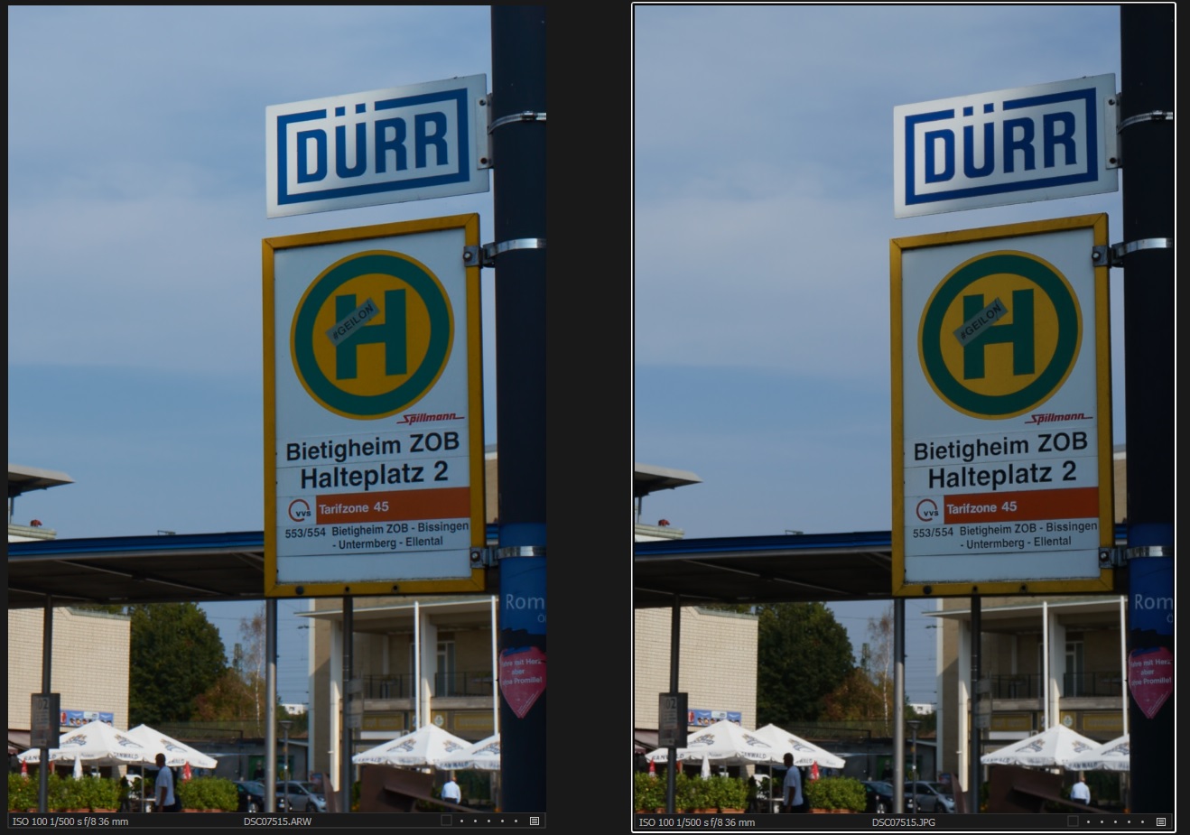

Hannes11
Registriert seit: 05.02.2015
Beiträge: 14
Hi,
gute Idee mit dem screenshot
hier mal einer von mir:
links das unbearbeitete Raw und rechts das jpg.
Wie findet ihr das?
Grüße
Hannes
Hannes11 ist offline   Mit Zitat antworten
