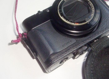

AG-R2 Griff und Tasche an RX100
Hallo!
Den Griff konnte ich relativ problemlos mit Ausdauer vom gehäuse entfernen:
leicht mit dem Fön erwärmt und vorsichtig mit Zahnseide dazwischen gegangen.
Das Problem mit der Original-Sony Tasche LCJ-RXF und dem Sony-Griff AG-R2 habe ich nun so gelöst:
Den Griff habe ich einfach mit doppelseitiger Klebefolie von 3M auf die Tasche geklebt!
Viele Grüße.

Nachdem ich den Griff nun seit einiger Zeit an der Kameratasche selbst befestigt habe, bin ich von dieser Lösung vollkommen überzeugt.
Ist eine sehr saubere und auch optisch sehr schöne Lösung finde ich.
Passt sich sehr gut an, gleiches handling wie wenn man nur den Griff an der Kamera hätte, dafür guter und vollumschlossener Schutz der Kamera durch die Ledertasche.
Da ich die Tasche nur zum Wechseln des Akkus oder Speicherkarte abnehme, brauche ich an der Kamera selbst keinen Griff.
Ach ja: den erst an der Kamera befestigten Griff konnte ich rückstandsfrei und ohne irgenwelche (Lack)Schäden von der Kamera mit der festen Zahnseide ab"lösen". Allerdings muss man sich Zeit nehmen und sich langsam mit der Zahnseide von allen Ecken aus vorarbeiten (ruhig mit etwas Kraft und Ziehen).
Den Griff habe ich dann mit einer doppelseitigen Folie von 3M fest und sicher auf die Sony-Kameratasche aufgeklebt.
