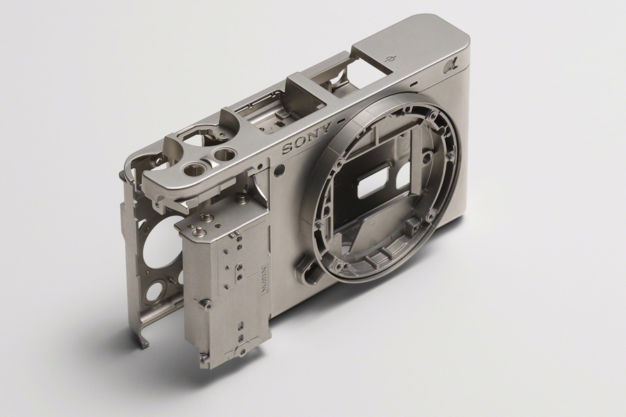

Die A7s hat einen Alu-Gehäuse aus mehreren Teilen siehe Foto, eine Sollbruchstelle?
→ Bild in der Galerie
Das Gehäuseteil mit dem Bajonett lässt sich dan nach innen schieben.

Das Skelett stammt von einer aus der 6000 Reihe.
http://www.chefbossfoto.com
