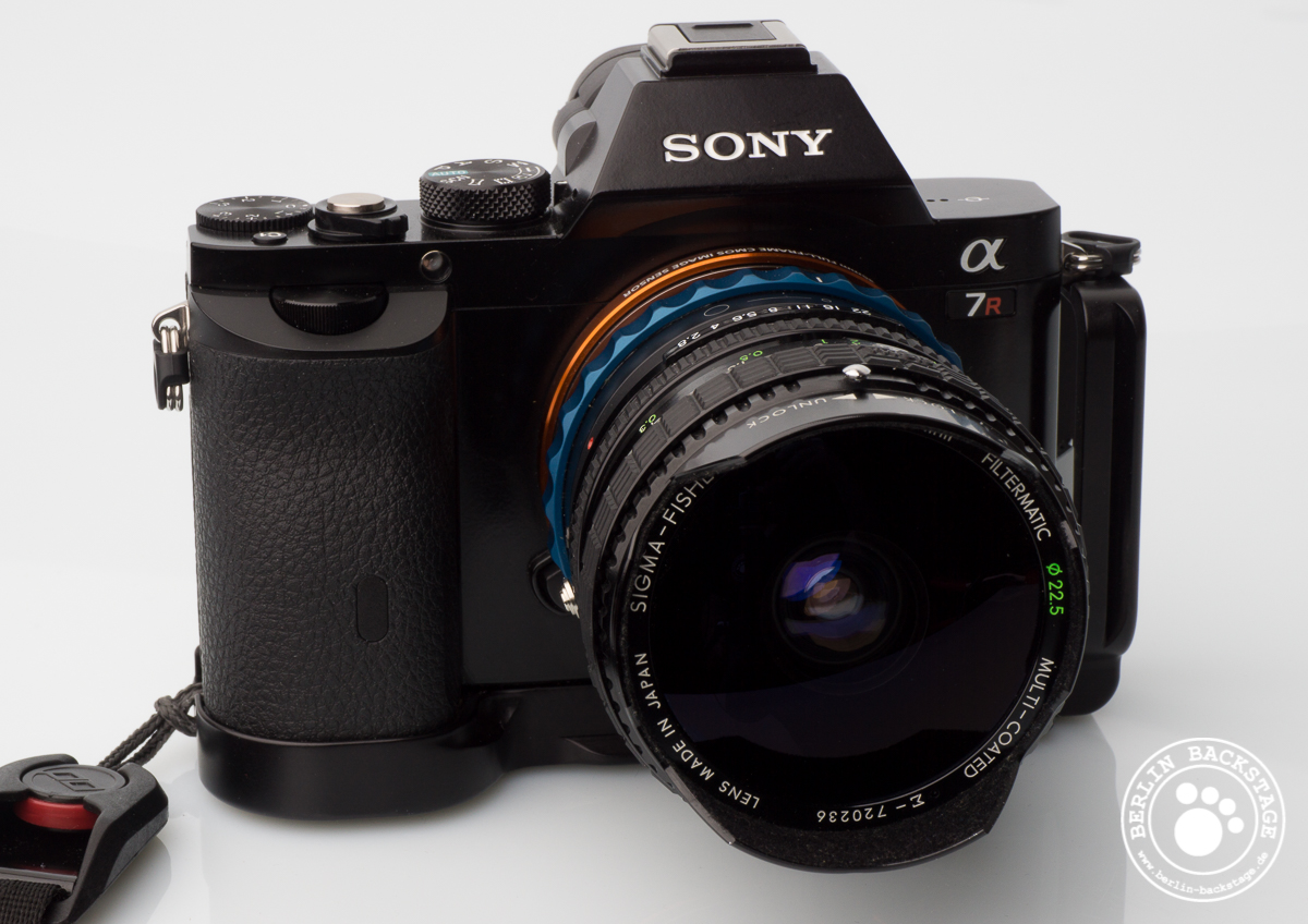

SIGMA-FISHEYE 1:2,8 f=16mm FILTERMATIC
Diese Frage hatte ich vor einiger Zeit ergebnislos ins Forum gestellt. Nach längerer Recherche bin ich dann auf das SIGMA-FISHEYE 1:2,8 f=16mm FILTERMATIC gestoßen. Das Objektiv nutze ich an der A7R für Panoramen, es ist aber auch für einfache Fisheye-Aufnahmen sehr gut zu gebrauchen.
Einen schlagenden Unterschied zum beispielsweise sehr viel teureren Sony SAL-1628 Fisheye konnte ich nicht feststellen. Eine Besonderheit hat das Objektiv, um den Filter (Ø 22,5mm) zu wechseln nimmt man den vorderen Teil des Objektivs ab und gelangt so an den innen liegenden Filter. Wenn man Glück hat, sind beim Kauf ein Gelb-, Orange- und Rot-Filter dabei. Der Normal Filter muss mit dabei sein, denn ohne ihn ist das Bild unscharf. Zum Objektiv gehört ein vorderer Objektivdeckel, der aus einem Plastikring und einem "normalen" Objektivdeckel mit einem Durchmesser von 58mm bestehtDas Objektiv vignettiert leicht, was sich jedoch in Lightroom einfach korrigieren lässt.
Das Objektiv habe ich mit Pentax K Bajonett mittels Novoflex Adapter an die A7R adaptiert. Die Verarbeitung des Objektivs ist sehr gut. Schon ab 180 Euro ist es gebraucht erhältlich, in sehr gutem Zustand habe ich mein Exemplar für 260 Euro gekauft. Dieser Preis scheint mir auf jeden Fall gerechtfertigt, denn die optische Leistung ist sehr gut.
Technische Daten
Brennweite: 16mm
Blendenlamellen: 6
Blendenbereich: 2,8-22
Bildwinkel: 180° diagonal
Naheinstellgrenze: 15 cm
Gewicht: 298g
Maße: 52,5 x Ø 61mm
Anschlüsse (mir bekannt): Pentax K, Konica, M42, Fujica X, Minolta MD, Canon EOS
