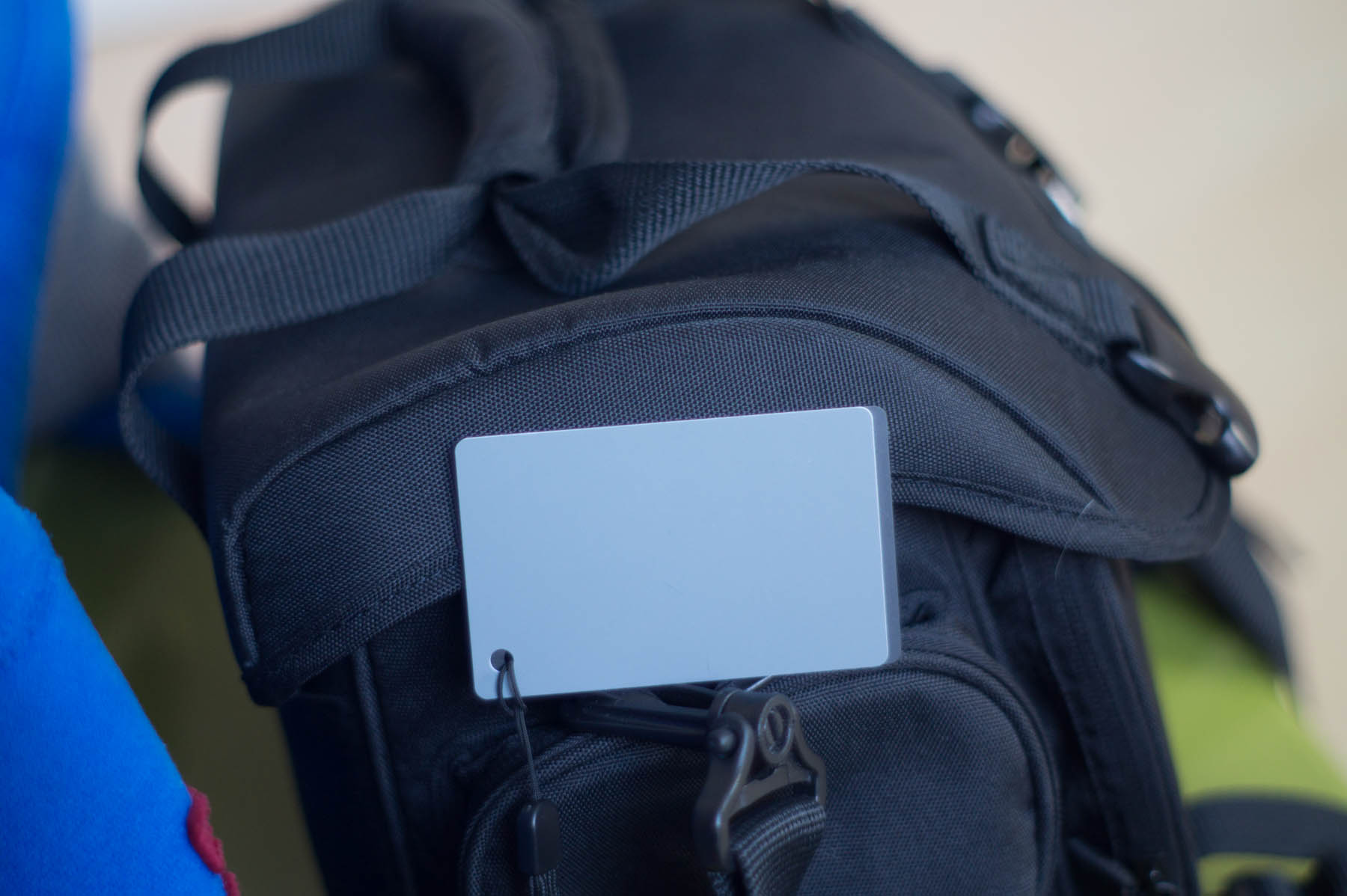

Wurde wie gesagt am Morgen in einem Dachzimmer, das noch im Schatten liegt fotografiert. Dem Weißabgleich per Graukarte dürfte es doch eigentlich egal sein was für ein Licht herrscht. Dafür ist doch die Graukarte da, oder täusche ich mich? Verstellt ist nichts. Habe die Kamera auch schon zurückgesetzt. Auf jeden fall ist das schwarz der Tasche auf dem Bild nicht das schwarz wie es sein sollte und der Rest eben zu warm.
Vor dem Weißabgleich per LR
Nach dem Weißabgleich per LR anhand der Graukarte
Da ich ja noch nicht sooooo lange fotografiere kann es ja auch sein, dass ich mit dem Weißabgleich irgend etwas falsch verstanden habe.

Schau dir mal die Histogramme der beiden Bilder an. Das, was wir alle als zu blau empfinden (das erste Bild direkt aus der Kamera) zeigt ein viel ausgeglicheneres Histogramm an als das, was nach dem Weißabgleich resultierte.
Die Kamera kann halt nicht wissen, dass das Licht eventuell nicht rein weiß ist, und wird in jedem Fall versuchen, ein über alles gesehen gleichmäßiges grau zu erhalten für den Fall, dass die Situation für sie nicht eindeutig als Sonnenuntergang, Neonlicht oder was auch immer zu identifizieren ist. Das mit dem gleichmäßigen Grauwert ist der Kamera auch gelungen - indem die Farben der einzelnen Bildbestandteile allerdings gelitten hatten. Wir dagegen schauen uns ein Bild selektiv an und beurteilen nicht über alles gesehen dessen Wirkung. Und dabei sagt uns unser Verstand, dass die Tasche anders aussehen muss.
Dass das Licht schwierig gewesen ist, zeigt schon die Tatsache, dass dir der manuelle Weißabgleich in der Kamera fehlgeschlagen ist (der Messpunkt war doch auf die Graukarte ausgerichtet?). Deswegen ist es genau richtig gewesen, eine Graukarte mit ins Bild zu nehmen, um anschließend am Rechner diese Referenzfarbe auf das Bild zu übertragen.

Um zu erfahren wie eine Kamera bei automatischem Weissabgleich "denkt", kannst Du mal vollflächig ein weißes Blatt Papier abphotographieren und danach ein schwarzes: Ergebnis ?
Beide Bilder sind bei AWB 18% grau.
Warum?
Weil dei Kameras (aller Hersteller) davon ausgehen, das das durchschnittliche Bild 18% Grau zeigt. D.h. der AWB stellt sich immer so ein, dass die Summe der Farben 18% Grau ergibt.
