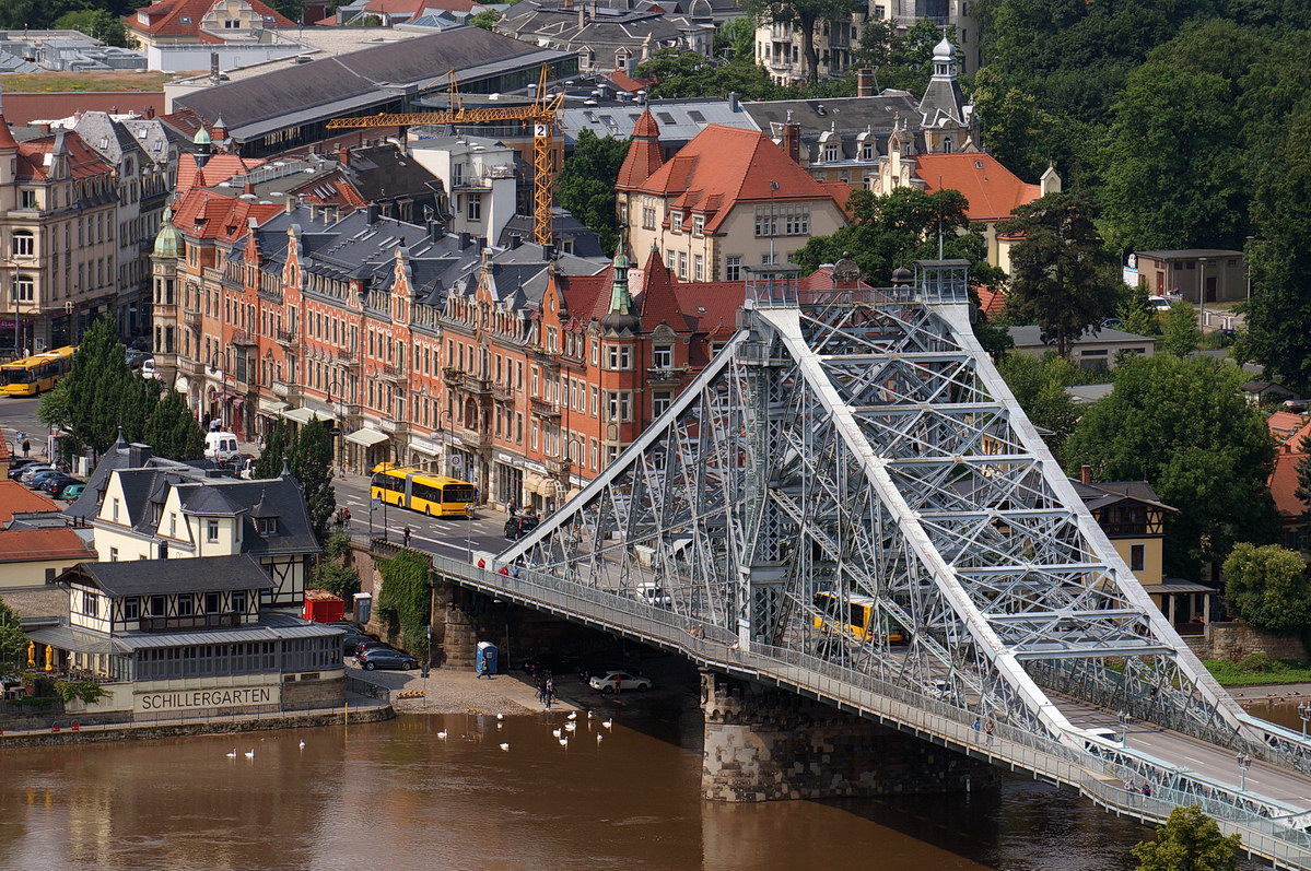

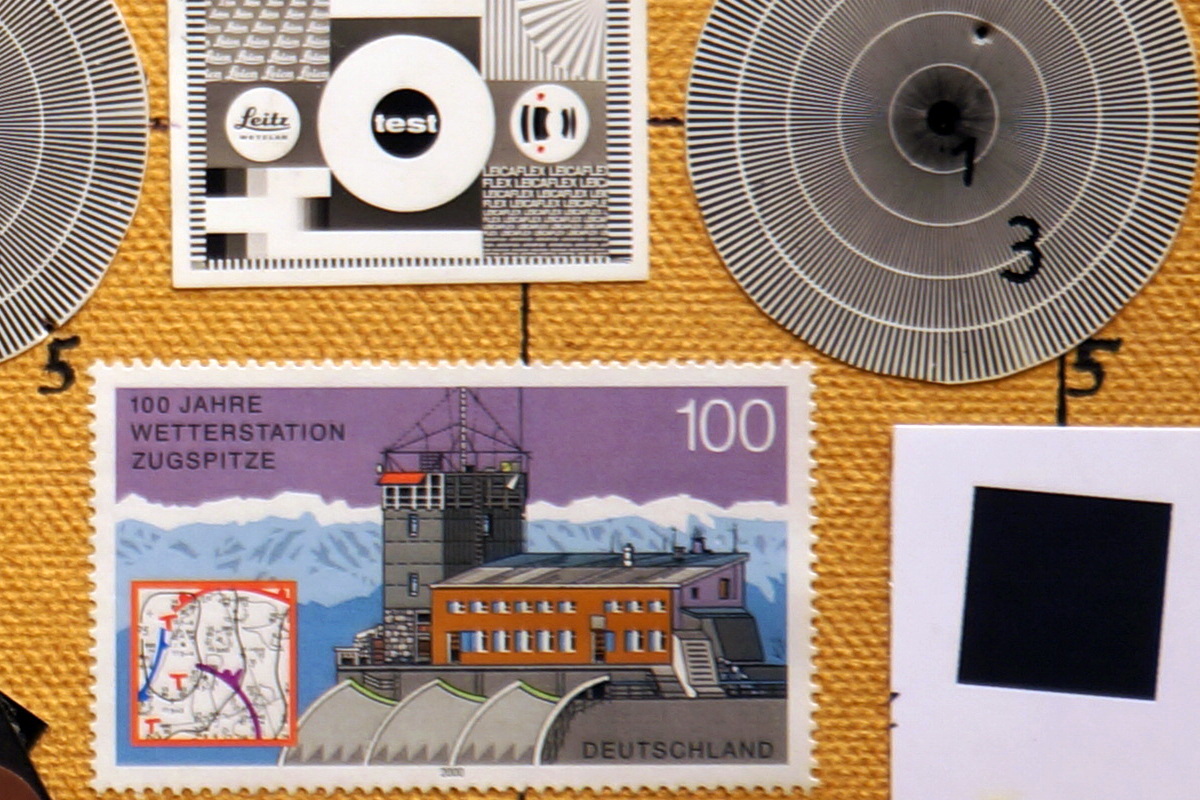

#7 |
Registriert seit: 17.05.2005
Ort: in der Nähe von Köln
Beiträge: 2.041
