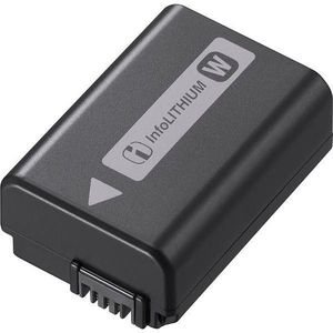

Was ist den die "Info-Ionen-Technik"? Google hat nichts brauchbares ausgespuckt. Oder meinst du Lithium-Ionen?
Ich dachte immer, da sitzt irgendwo ein Chip auf dem Akku, der die Kamera um erlaubnis fragt, ob er sie "beliefern" darf. Wenn man so einen Chip ausbaut, müsste es doch theoretisch möglich sein, ein Netzteil umzubauen.

Sony stattet seine Akkus mit einem Chip aus, womit man u.a. der Produktpiraterie ein wenig entgegen zu wirken versucht.
http://cdn.computeruniverse.net/medi...4E93322F3E.jpg
Edit by DonFredo: Direkte Bildeinbindung aus urheberrechtlichen Gründen entfernt und nur als Link belassen.
