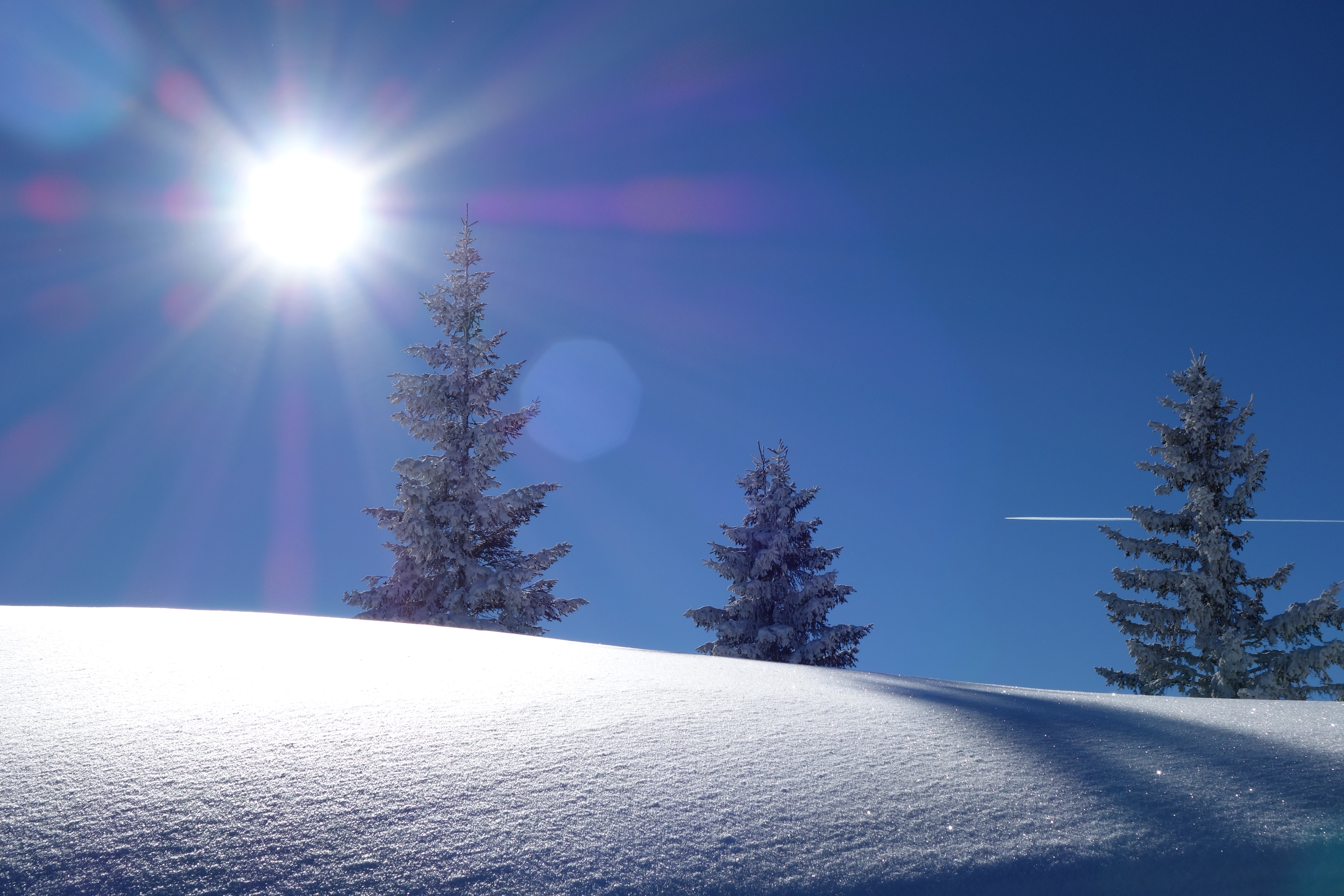

ich habe mir vor 2 Wochen die Sony DSC RX 100 gekauft und diese bei einer Bergtour letzte Woche bewusst mit schwierigen Motiven konfrontiert.
Irgendwie bin ich etwas enttäuscht - oder erwarte ich zu viel von der Kompakten?
http://www.bergwandern.net/RX100/DSC00048.JPG
http://www.bergwandern.net/RX100/DSC00048.ARW
http://www.bergwandern.net/RX100/DSC00052.JPG
http://www.bergwandern.net/RX100/DSC00052.ARW
http://www.bergwandern.net/RX100/DSC00053.JPG
http://www.bergwandern.net/RX100/DSC00053.ARW
http://www.bergwandern.net/RX100/DSC00054.JPG
http://www.bergwandern.net/RX100/DSC00056.JPG
http://www.bergwandern.net/RX100/DSC00057.JPG
http://www.bergwandern.net/RX100/DSC00057.ARW
http://www.bergwandern.net/RX100/DSC00071.JPG
http://www.bergwandern.net/RX100/DSC00073.JPG
http://www.bergwandern.net/RX100/DSC00075.JPG
Hier die Links zu den Bildern als JPG und teilweise auch zum RAW. Am Rand kommen mir die Bilder stellenweise etwas unscharf vor, insbesondere im Randbereich fällt die Schärfe recht stark ab, was aber ein bekanntes Problem ist.
Wie ist eure Einschätzung? Liegt die Qualität im Rahmen der normalen Serienstreuung oder habe ich ein "schlechtes" Exemplar erwischt?
Wir beurteilt ihr ansonsten die Bildqualität?`
Ich werde die Digicam in ca. 4 Wochen mit in den Himalaya nehmen und würde mich im Nachhinein ungern über schlechte Bilder ärgern

Übrigens habe ich fast die gleichen Bildmotive mit einer ca. 8 Jahren alten Sony DSC V1 verglichen - die Randunschärfe war bei der alten besser
... dann erzahle mir bitte, wie Du an Deiner DSC V1 einen Weitwinkel von 28mm einstellst, die DSC V1 hat nur 34mm
Ansonsten finde ich die Bilder schon ganz gut, mit Sonne frontal gibt es interne Spiegelbilder von Sensor auf der Hinterlinse, kenne ich sonst nur von der Sigma DPxx
