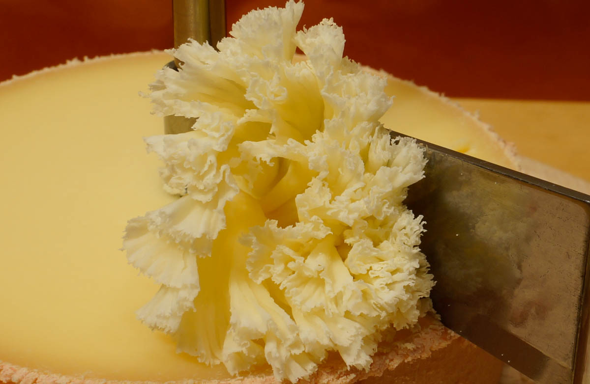

Ich beschäftige mich mit den Grundlagen der Fotografie und habe ein wenig mit der Schärfentiefe experimentiert. Dabei kam mir so der Gedanke: Na mach doch ein Rätselbild draus. Voila: Mein erstes Rätselbild.
Dabei kam ein Effekt auf, den ich nicht verstehe. Die Schärfe leidet beim zoomen. Das Bild ist mit 18mm Brennweite entstanden. Nehme ich die gleiche hohe (13) Blende und zoome auf 45mm wird das Bild insgesamt unschärfer. Wie kann das denn sein?

André 69
Registriert seit: 15.01.2008
Ort: Freistaat Sachsen
Beiträge: 5.052
Hi,
Tête de Moine
Gruß André

sgjp77
Registriert seit: 25.01.2009
Ort: Solingen
Beiträge: 1.256
Der Rand sieht nach Käse aus, also eine Käsehobelblüte .
Hast leider oben und unten einen Hauch davon abgeschnitten, sonst ein schönes Bild!

Hmmh, also es ist das Kitobjektiv 18-55mm, welches hier im Forum ja recht zerrissen wird - vielleicht zurecht. Hatte die Kamera auf einem Stativ und 2s Selbstauslöser, verwackeln sollte daher weniger das Problem sein. Aber das heisst mein Grundsätzliches Verständis, dass die Schärfe nicht vom Zoomfaktor abhängt (bei sonst unveränderten Paranetern) ist korrekt?!

Nein, ist nicht korrekt, aber deine Beobachtung ist korrekt.
Bei gleichem Abstand zum Objekt nimmt die Tiefenschärfe mit steigender Brennweite ab, bei gleicher Blendenzahl natürlich.
Manchmal liegen den Objektiven Tabellen bei, in denen Brennweite, Blende und Tiefenschärfe aufgelistet sind.

Die Tiefenschärfe ist abhängig von Blende und Abbildungsmaßstab. Wenn du die Blende und den Abstand konstant läßt, ändert sich mit der Brennweite der Abbildungsmaßstab und deshalb auch die Tiefenschärfe.
