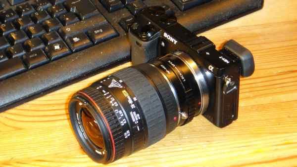

Zitat von Shooty Beitrag anzeigen
Weis jemand ob dieser Adapter Rasterrungen für die Blende hat?
Meiner sieht so aus. Der Blendenring hat 8 Raster (0 bis 7 und einen danach). Blende zu bei 2, Offenblende dann bei 7 (für 18-70, stand grade hier rum)
Grüße, Jens

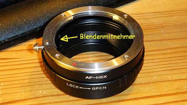

Also so wie vermutet.
Nun ist noch die Frage was mit dem anderen ist der scheinbar so eine Art schieber mit "Lock und Open" hat ...
Alt 25.10.2012, 20:38   #4
sgjp77
Registriert seit: 25.01.2009
Ort: Solingen
Beiträge: 1.256
Ich würde vermuten der ist nur stramm drehbar. Weitere Hebel sind da nicht ersichtlich, sieht danach aus als wenn der eine feine Blendensteuerung bieten würde, während ich beim anderen nur volle Blenden vermute (noch nie nachgerechnet).
Die Beschriftung open - lock ist wohl eher ein offen-geschlossen als offen-fest.

Hallo Shooty,
den Mitnehmer haben beide. Ich besitze auch den 1. . Funktioniert ganz gut und ist komplett aus Alu. Nachdem ich 2 Tropfen Öl an den Drehring gemacht hatte lief er auch schön weich. Blöd ist nur das man sich nie sicher sein kann welche Blende gerade ausgewählt ist.
MFG Michael

Ich hab den zweiten - schnappt in den Endstellungen "links und rechts" ein, dazwischen
ist er frei beweglich, kann jede Zwischenblende einstellen, festhalten muss man nix.

Das mit dem einschnappen hab ich aber irgendwie noch nicht so verstanden.
Heisst das die Blende kann wirklich frei gewählt werden und wenn ich aufhöre am "Blendenring" zu drehen bleibt er so stehen wie er gerade steht?
Weil im Objektiv ist ja eine Feder die die Blende normalerweise immer automatisch zu schnappen lassen würde. Nicht das ich den Ring quasi los lasse und die Blende geht wieder zu ^^
Also ist der Adapter quasi einfach so schwergängig am Blendenring das die Blende auf der eingestellten Öffnung bleibt?

Sobald du den Ring loslässt, bleibt die Blende wie eingestellt, der Federdruck der Blende ist zu schwach um etwas zu verstellen. "Einschnappen" heisst, er arretiert links/rechts ganz leicht.
Ich verwende damit meine alten Minolta-Objektive.
Ich bin nicht sicher, ob die Adapter mit 12345.. alle einrasten - siehe Produktfotos mit "Zwischenstellungen"
