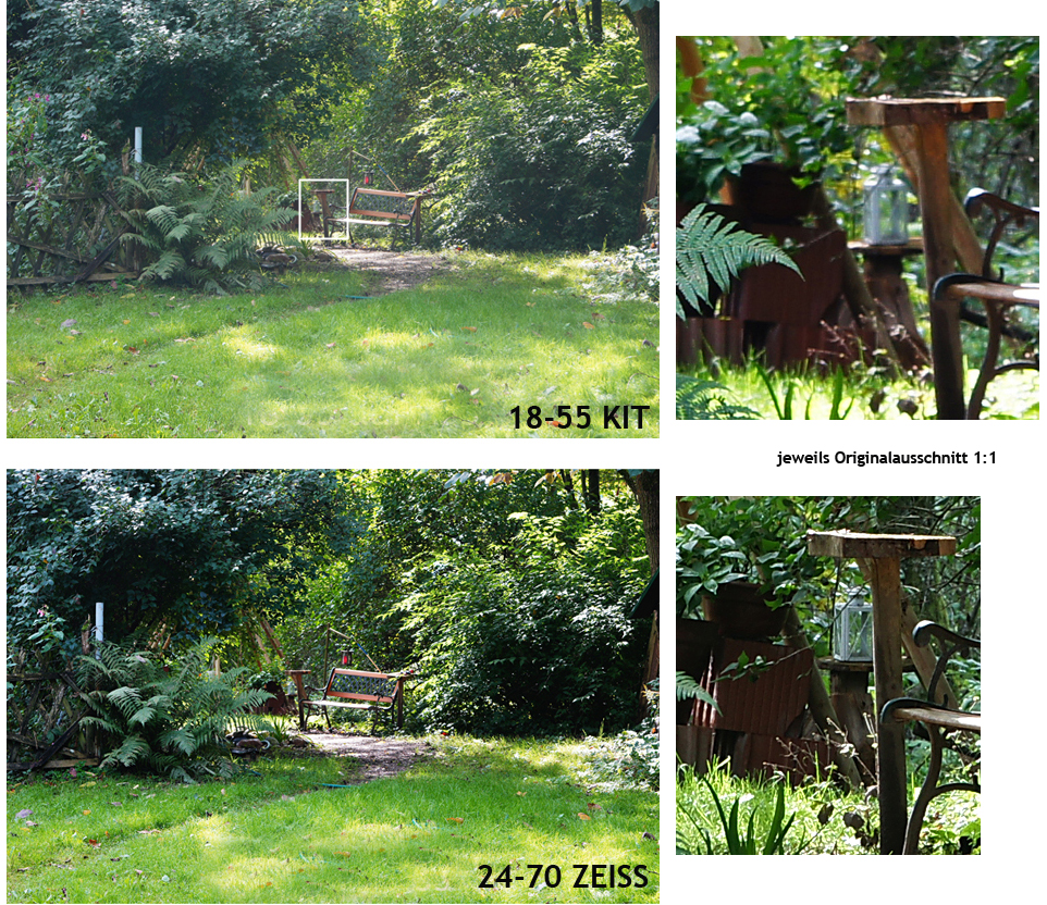

Nachdem weiter unten die Objektive angesprochen wurden, habe ich zwei verschiedene Objektive an der A33 im Videomodus ausprobiert :
1) das 18-55mm KIT-Objektiv
2) das 24-70mm Carl Zeiss Vario Sonnar
in der Schärfe merkt man (im Video) tatsächlich keinen Unterschied (im Gegensatz zu Standbildern), wohl aber ein wenig in der Farbcharakterisitik und Kontrast (im Video)
Waldviertler ist offline   Mit Zitat antworten

Zitat von Waldviertler Beitrag anzeigen
danke !...in der Schärfe merkt man (im Video) tatsächlich keinen Unterschied (im Gegensatz zu Standbildern), wohl aber ein wenig in der Farbcharakterisitik und Kontrast (im Video)
Vorsicht mit den Beispielen. Auf den ersten Blick hab ich dicke Backen gemacht, wie viel schlechter die Schärfe beim Kit-Objektiv ist, bis ich mir den Schärfepunkt mal gesucht habe. Die Bilder sind m.E. völlig unterschiedlich fokussiert und als Vergleich nicht tauglich. Beim 18-55 sitzt der Fokus im Vergleich zum Bild mit dem 24-70er viel mehr im Vordergrund (auf dem Farn oder noch davor?), und der HG ist bereits unscharf.
edit: naja, richtig beurteilen kann man das bei der Größe doch nicht. Kannst Du am Original mal schaun, wo der Fokus sitzt?
