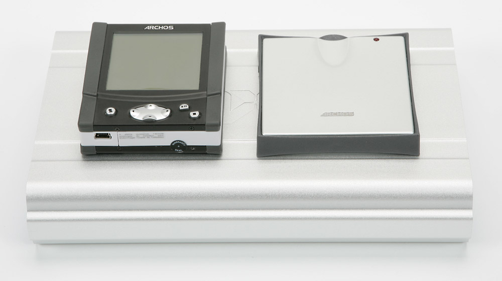

zu portablem Speicher hier nochmal zur Erinnerung:
Der Archos Gmini 220 ist ein festplattengestützer MP3-Player mit CF-II-Slot. Er hat einen großzügigen Li-Ion-Akku und eine 20GB 1.8"-Festplatte. Aus gleichem Haus gibt es eine externe 40GB 1.8" Festplatte namens ARCDisk40. Über einen Gmini mit 40GB-HD wird schon länger gemunkelt.
Hier ein Foto von Gmini 220 und ARCDisk40 auf einer 300GB Maxtor OneTouch (3.5" im externen Gehäuse) als Größenvergleich. Das Foto mit 1-Cent-Münze als Vergleich habe ich vergessen zu machen.
Wenn man mit so einem USB-Host die ARCDisk verwenden wollte, müsste dieser in der Tat 5V und 500mA liefern. Da sieht doch die Alternative Gmini nicht so schlecht aus. Allerdings wurden schon mehrfach Kompatibilitätsprobleme mit CF und Microdrives berichtet.

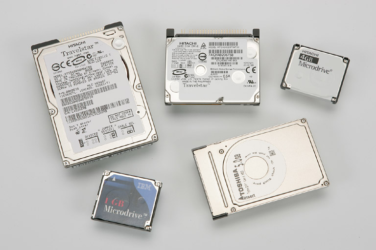

Wer mit den Festplattengrößen nicht so bewandert ist, kann einen Blick auf mein Festplatten Familienfoto werfen. Links oben eine 80GB 2.5", mitte oben die 20GB 1.8" aus dem Gmini, rechts oben die 4GB MD aus dem MuVo² - noch eine 3xx , links unten die 1GB IBM MD, rechts unten die schon recht betagte und relativ unbekannte 5GB 1.8" PCMCIA-Festplatte von Toshiba.
