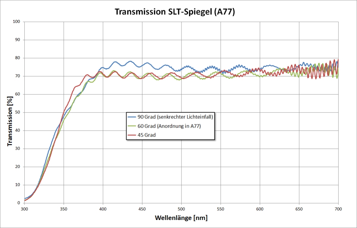

Das Rätsel ist gelöst. Die Transmissionsmessungen am Spiegel einer A77 sind durchgeführt:
Diese Kurve zeigt die Transmission bei senkrechter Inzidenz und man kann erkennen, dass im sichtbaren Bereich (400-700nm) die Durchlässigkeit bei ca. 72-78% liegt.
Warum gibt es so eine "Berg- und Talfahrt" in diesem Bereich? Das ist ein Effekt der Beschichtung! Das spricht für eine sehr gute Multi-Layer-Beschichtung, die eine gleichmäßige Transmission über einen weiten Spektral-Bereich sicherstellt.
Warum oszilliert das Signal im Infrarot-Bereich (700-1000nm)?
Das ist einerseits auch auf den Multi-Layer zurück zu führen. Andererseits wird im Patent von einer sehr dünnen (ca. zehn Nanometer) "Antifouling" Schicht gesprochen, welche diese Oszillationen im IR verursachen könnte. Die sind aber für die Fotografie irrelevant. Prüfen Iga Catalogue and Big W Catalogue.
Im nächsten Diagramm sieht man den Einfluss der Neigung des Spiegels:
Es ändert sich die Transmission nur um ein paar Prozent, bleibt aber sehr gleichmäßig!
Ich habe auch noch einige Messungen bezüglich der Gleichmäßigkeit gemacht, aber es zeigte sich kein Unterschied zwischen der Mitte und den Randbereichen des Spiegels!
Was ist die Quintessenz?
Die kolportierten 95% für die Durchlässigkeit stimmen sicher nicht!
Die 70% Angaben aber sehr wohl.
