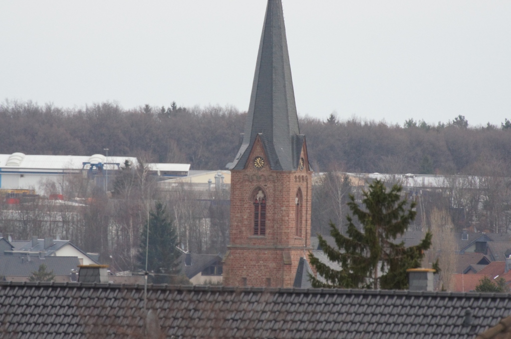

Motiviert durch diesen Beitrag habe ich mit A55, Kenko 1,4-fach Konverter DGX und 70-400 G rumprobiert. Man kommt rein rechnerich an die 840 mm Brennweite. Cool ist, dass man durch Sucheraufhellung und Lupe mit der A55 genialst scharf stellen kann.
Hier mal ein Bild mit Blende 8 und das zugehörige 1:1 Crop. Leider mit ISO 1600 ohne Fine-Tuning aus der Cam:
Die Kirche ist 1,1 km entfernt. Mit mehr Sorgfalt, bei weniger Wind und meinem Berlebach hätte ich mich da auch unter 1/400 gewagt, aber das ist gerade im Auto und das Auto steht woanders :?.
Was will ich Dir damit sagen? Vielleicht reicht die Ausrüstung die Du hast und Du benötigst gar keine 850 oder 900?!
