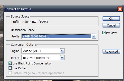

16bit 28.09.2010 14:42
hallo!
hier was zum lesen für dich: http://www.gballard.net/psd.html (umfangreich!!)
kurzversion:
von a-rgb zu s-rgb
Konvertieren -> relativ Farbmetrisch + blackpoint compensation
http://666kb.com/i/bkarax62vj4bfoz4g.jpg
hoffe ich konnte etwas weiterhelfen
